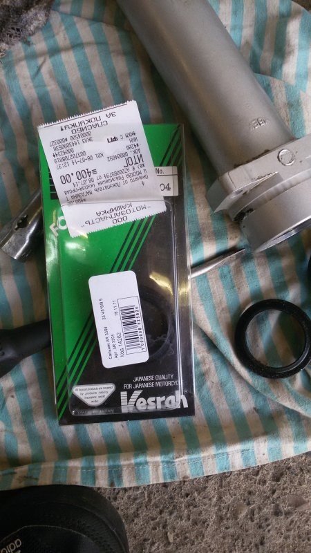

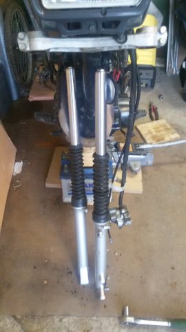

Мотоцикл был куплен месяц назад.После постановки на учёт,было решено привести его в чувства!Изначально была выявлена течь вилки,правое перо, было преобретено масло на фото и сальники в магазине mr.Moto цена составила 400 рублей (япония)Фото приложу.Разбор колеса и снятие супорта,проблем не составило,перья вынул тоже без особого труда. все болты как по маслу.

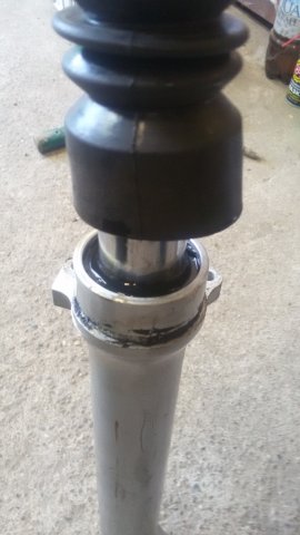

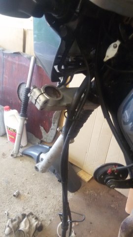

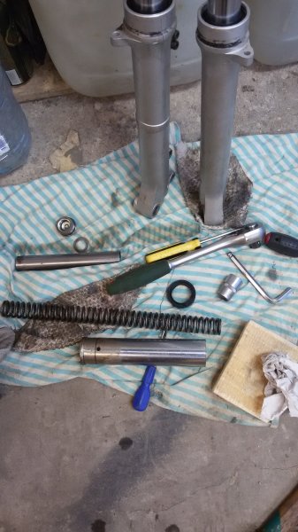

Для извлечения пера разжимаем аккуратно плоской отвёрткой место фиксации пера на нижней траверсе!И оно буквально само сползает!не забыв отвернуть болт на 10 в верхней части траверсы.Снимаем пыльники,выворачиваем шестигранником болт в нижней части стакана(перо отделяется от стакана)

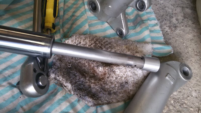

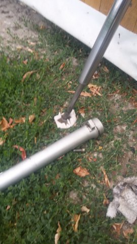

и сливаем масло,на втором пере этот фокус не удался!Болт провернулся и масло пришлось сливать через верхний болт пера.

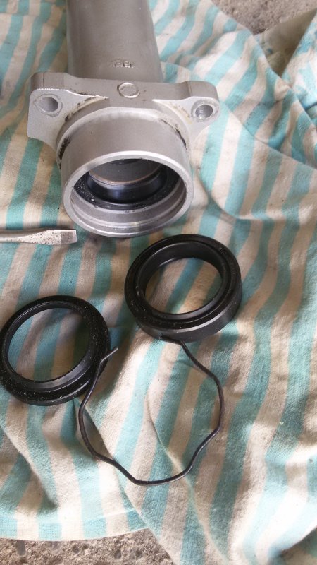

Приветствую . Тоже разобрал вилку ,но сальников таких нет (сальники передней вилки 33*45*10,5 ,пыльники туда же 33*45,7*5 ) У тебя такой размер? Вот мой мот : http://djebel-club.ru/forum/index.php?s … ntry353144 Должен получится зачётный,бюджетный гибрид У меня мотор и рама 1KH.Для слива масла у меня маленьние болты под отвёртку (пошли только после нагрева ) ,старый хозяин какойто серебрянкой красил .Кстатий наверно при помощи этой серебрянки и посадил выскочивший сальник (мне пришлось его выжигать).Вилка у меня с барабанным тормозом .

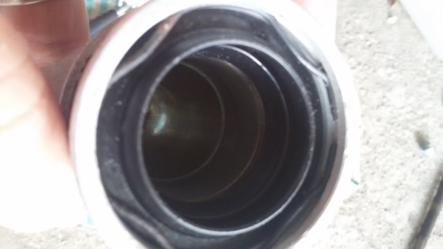

Продолжение. Провернулся!Не проблема,подручными средствами была зафиксирована внутренняя часть штока и полный разбор второго стакана.Сальники выпресовывал большой плоской отвёрткой,но без фанатизма!На излом,операясь на внешнюю стенку стакана,без лишних вмятин и царапок внутренней части.Запресовка подходящей по диаметру болванкой,обстучал по окружности до упора.После чего была произведена сборка в обратном порядке и заливка масла по 234 мл в перо.А так же по возможности не забываем промыть все механизмы!
Итог:После прокачки и сборки,мотоцикл стал меньше проваливатся под своим весом и появилась жёсткость!Что было и что стало я ощутил!Уровень масла выровнился в окошке)) была проблема до замены сальников вилки (Уровень после замены в окошке был по нижнюю риску,после заливки 1000мл. масла)Результатом доволен!При наличии инструмента реально управится за 3 часа максимум!!Всем удачи!

Сальники 33*45 8/9.5 по высоте ниже снятого на 2мм.
