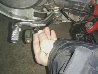

На ADVrider человек вот такую подножку поставил:
19
Kuler написал(а):
1VJ-18110-01 shift pedal assy.
Ага, купил такую. Прикинул - она чуть длиннее штатной, примерно как на этом фото
https://upforme.ru/uploads/000b/d8/a0/837-2.jpg
Вот думаю, удобно будет переключать передачи с ней или нет... просохнет на дорогах - надо будет опробовать покататься :)
Наверное, просто привыкнуть ногу чуть дальше вперёд переносить с подножки...
