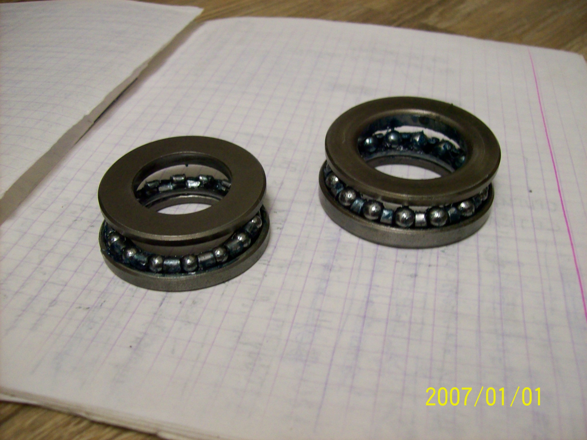

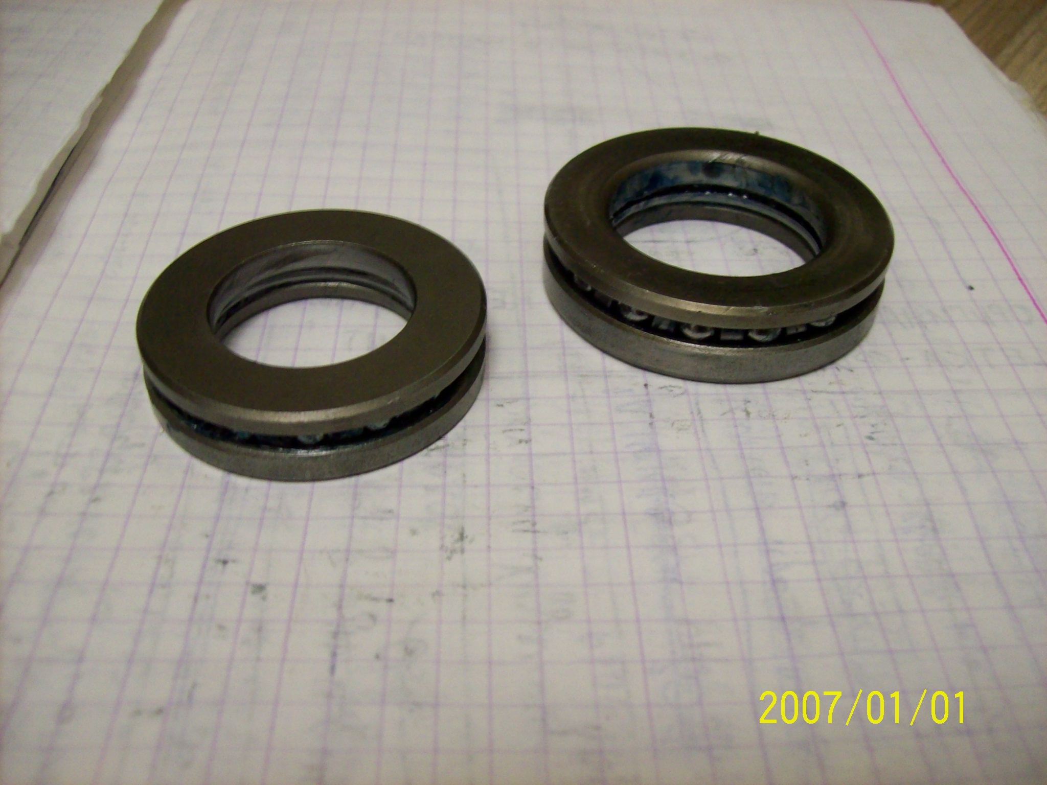

Если со временем руль при поворачивании начал фиксироваться в центральном положении или же при его отпускании на ходу сам руль начинает "колбасить" из стороны в сторону, то пришло время уделить внимание подшипникам рулевой колонки. К сожалению на Yamaha TW установлены шариковые подшипники и если не следить своевременно за их зазорами, то сами шарики начинают вырабатывать канавку в обойме. Когда пришло время к замене подшипников, то я заморочился поиском роликовых подшипников, как например на той же Yamaha TTR-250, где их ресурс гораздо выше.
В итоге нашёл на Yamaha TW подшипники фирмы Moose Racing (не сочтите за рекламу; каталожный номер 0410-0024 по каталогу Parts Unlimited Off-ROAD). Запресовались идеально, да и цена в два раза дешевле оригинальных подшипников.

А я решил,что это какой-то хитрый внутренний демпфер.Т.к. угол "затягивания " руля в ноль не так уж и мал.(Я точно ошибаюсь?)Причём заметил это явление когда от души накачал шины и ехал по асфальту
Никакого там внутреннего демпфера нет, есть только разбитые подшипники.  ;)

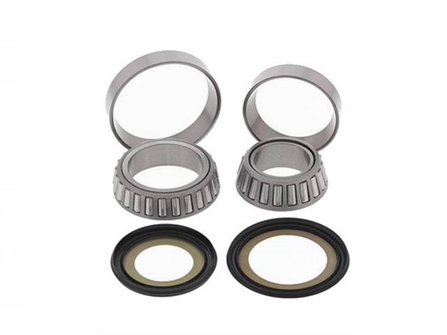

А можешь написать какие у тебя на фото на коробке цифры написаны после 22-?
10
Друзья! Тоже очень интересуют циферки после 22-?????? И подскажите, кто знает,где  можно приобрести эти подшипники?

Коробка давно уже выкинута, но номер вроде бы  22-1008 (не уверен)
http://www.allballsracing.com/22-1008.html

Привет. Если подшипники такие: https://upforme.ru/uploads/000b/d8/a0/372/t56850.jpg
то размеры такие: нижний  30x48x12           верхний 25x43x11.  Удачи.
18
И ещё, родные (оригинал) https://upforme.ru/uploads/000b/d8/a0/372/t57820.jpg
https://upforme.ru/uploads/000b/d8/a0/372/t65455.jpg
имеют такие-же размеры    30x48x12 и 25x43x11.  Советую сразу установить конические подшипники,  сам два раза менял на (оригинал)шариковые ---быстро разбивает. Поставил конические и проблема решилась.
