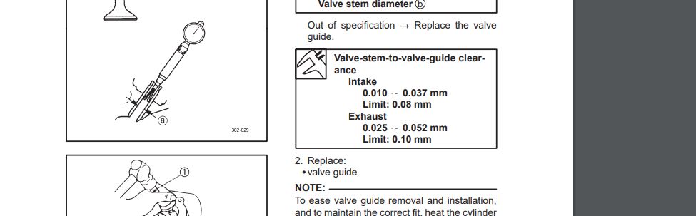

Всем привет! Камрады, подскажите пожалуйста, какие зазоры клапанов на TW125 ? На "двухсотку" информации дофига, а на свой найти не могу 😟.
Поделиться172024-02-09 21:18:39
Обаце. Благодарен безмерно 👍).
