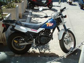

Нашел фотки
7
Прикольно, а спереди барабан. :crazyfun:

Фотками не отмажешься! Рассказывай, что и как!!!
10
делал не я нашел в просторах и-нета.

Щас вот наверное крамольную мысль выскажу, но на  кой хрен туда приколхозили такое чудище? Огроменный диск, здоровенная машинка, аццкие торчащие в сторону гидролинии - на кой это все по сути внедорожному тихоходному мотоциклу, да еще при этом только сзади? Чего-то я никаких рациональных причин не усматриваю такому апгрейду.

Тормозов мало не бывает, да и +100500 к стайлу. Барабан прошлый век.
15
Тогда давай опять дискутировать!
Стайл это вкусовщина. Оную сразу исключим, ибо по мне здоровенная машинка и шланги в стороны - самолепное колхозище. По тебе ништяк - ну и славно.
Но вот лепить такое сзади и оставлять спереди барабан - глупо. Будем на торможении блокировать жопу и чудесно валится на дорогу вместе с прекрасной эффективностью и замечательной модуляцией гидравлики. Джапы же сделали наоборот на последних ТВ-хах. И это как раз продуманно и эффективно.
Колодки сзаду будем забивать грязью, бить машинку об коряги, рвать шланги - это так задумано было? Диски вообще раскрывают себя в более равномерном прижатии колодок и более эффективном рассеивании тепла что необходимо на большой массе, большой скорости и хорошей дороге при хорошем пятне контакта. Ничто из указанного ТВ-хи в общем-то не касается. А вот практичность барабана  и ресурс колодок в нашем случае сурово выше.
Или я что-то неправильно понимаю?

халло...эти фоты(с задним дискачом),с Байкпикс.ком,помоему поляк какой то замутил,он на ТВ стантом убивается....а с барабаном делать вилли неАЙС=информативность не та...

Я собсно не ратовал за барабаны на всех мотах. Меня удивила дисковая лепнина на конкретной фотографии и неочевидная необходимость установки данного хозяйства на конкретном мотоцикле. И все написанное про здоровенную машинку и торчащие гидролинии касалось одной конкретной фотографии о чем я и написал. Про все остальное эндуро речь вообще не шла.

На данной фотографии пацан сделал с минемальным изменением, за что ему респект и уважуха, да гидро шланг длинноват.

Да я уже все свои мысли по поводу этого мотоцикла, который на фотографии изложил. Если как написали мот для станта, то может ему (владельцу этого мота) лично это нужно.

Да причем тут стант, пацан сделал, чтобы тормоза были более информативными на дороге.

Ну почему же сразу лепнина, нет предела совершенству.
Гидролинию можно легко спрятать установив 90 градусный фиттинг на машинку и укоротив шланг. Просто конкретно к этим фоткам, не очень аккуратно все сделано.
