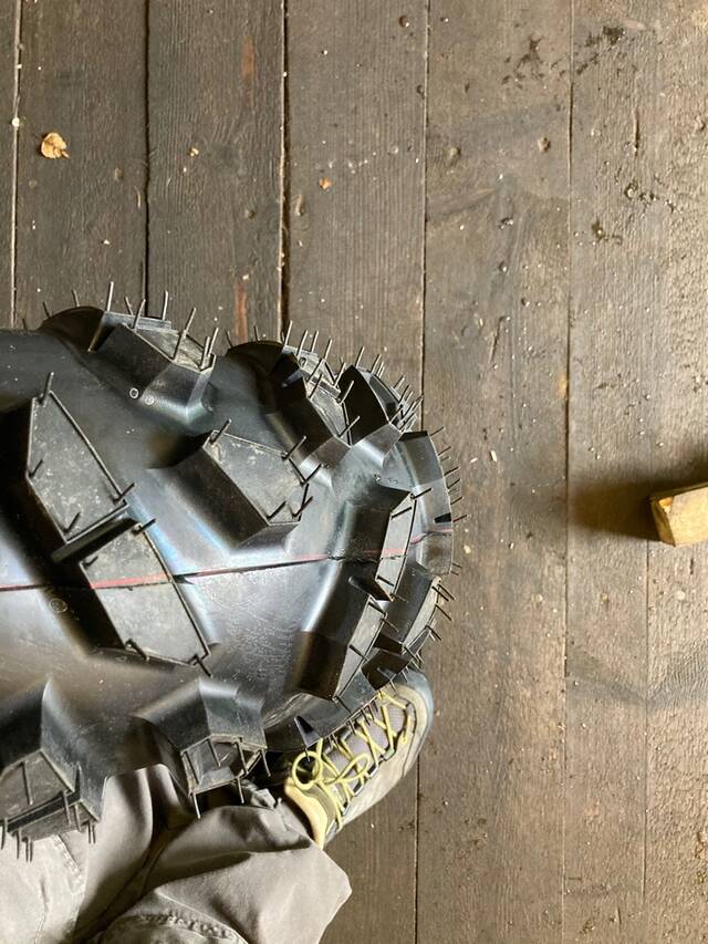

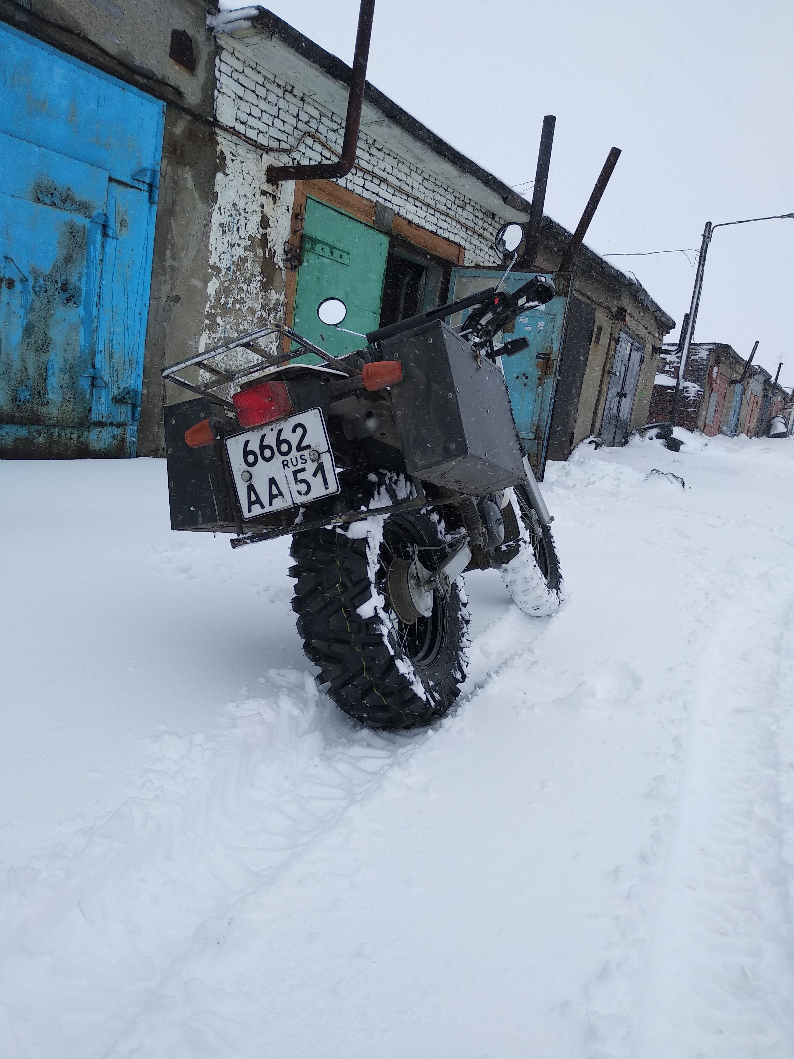

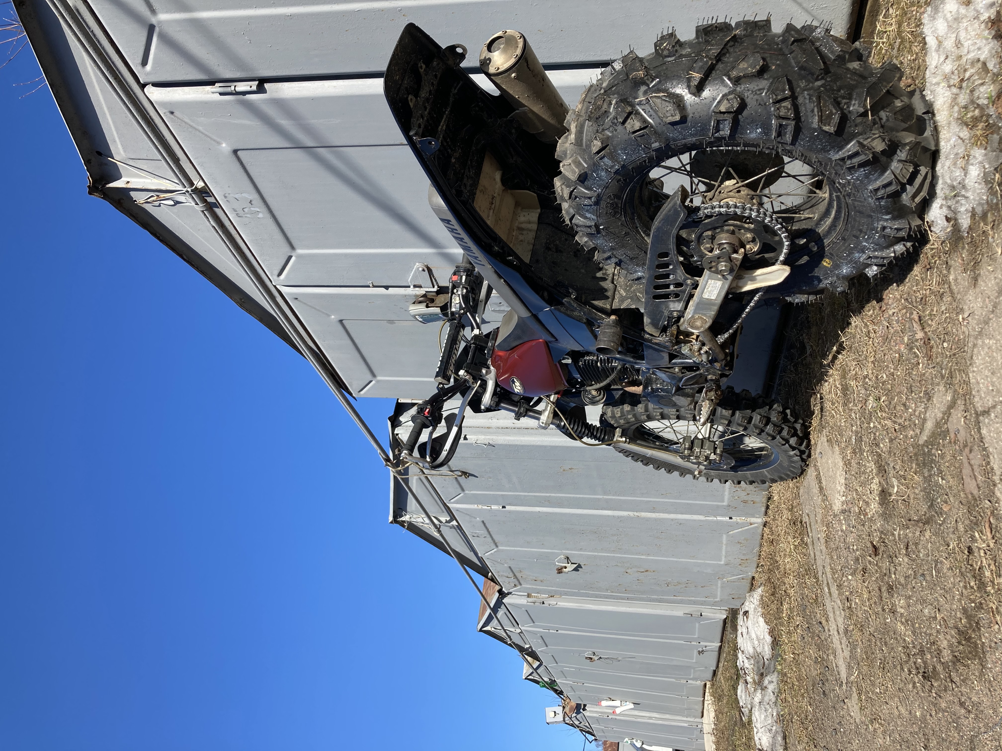

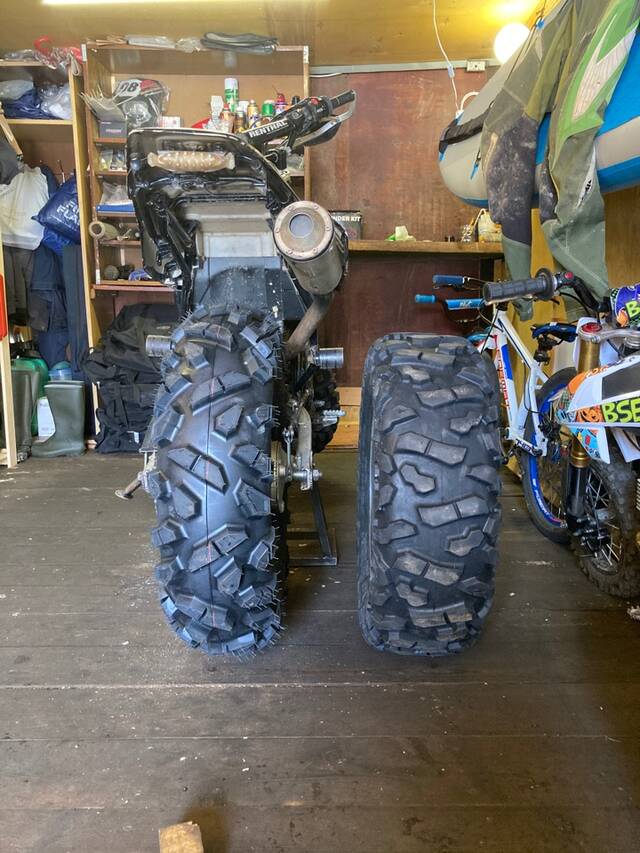

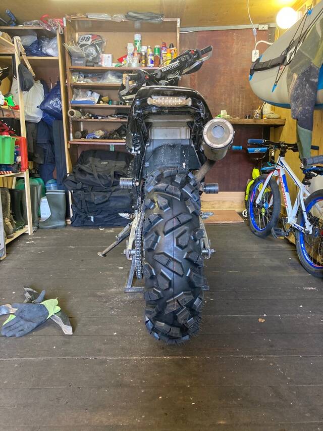

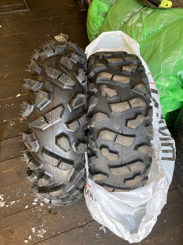

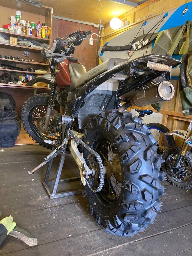

Народ всем привет!Я удачно инсталлировал покрышку TITAN 689 26\8\14(Россия), стоимость данной шины в следствии последних событий крайне привлекательна и составляет 5500 рублей,без проблем продают одну.на диск залетела без проблем,без всяких подпилов и подрезов.
Короче кто хотел квадро колесо назад,вот вам дешёвый ,рабочий вариант.До этого стояла Vee Rubber(Тайвань) в размере 26\9\14.

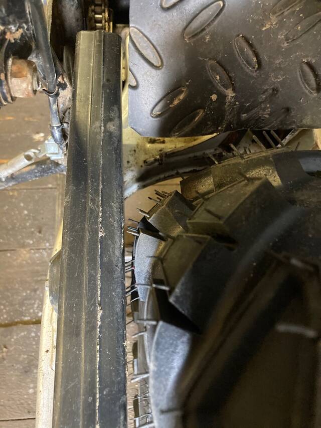

По зазорам все полный порядок,защита цепи на месте.https://upforme.ru/uploads/000b/d8/a0/47/t73977.jpg

Зачетно, но на асфальте бить не будет?  Хотя может не актуально Вам.
582
По асфальту я практически не езжу,но обязательно попробую.Вообщем отпишусь как проведу ходовые испытания.

Всем Добрейшее утро!в общем народ,резина Титан встает без переделок,на натяжителях положение 5,ничего нигде не чиркает, не задевает.Она легче чем 9, в следствии мотору легче её крутить.Вчера был на прохвате, провел полевые испытание:на давлении 0.8 атм, имеет чудовищную проходимость по грязи ,песку и всяким не стабильным грунтам.Мокрый снег едется вообще хорошо,даже по целине в лесу можно уверенно продвигаться,при переезде по снегу из калеи в калею,прогнозируемо заносит,но работа газом и телом позволяет легко контролировать угол заноса и даже ехать в этом заносе.Голимый лед совсем не держит,тут только шипы .высота протектора 17-20 мм по сравнению с vee rubber 15мм, если травиться до 0,3 ,получаешь вообще трактор, только быстро ехать не получиться на таком давлении ,совсем не держит траекторию, стягивает на внешнюю бровку виража.Сухие грунты едет отлично.Мокрые корни и бревна держит(но скорее всего пока новая и грани шашек острые),на преидъидущей возникали проблемы если не ходами проходишь бревно. на чистый асфальт пока не выбирался,так  по гаражам покатался вроде нормально(хотя откуда в гаражах асфальт?),но я думаю на давлении 1 и выше на асфальте будет все хорошо,только нужно понимать что резина довольно таки мягкая и по асфальту если быстро ехать она будет тереться бесщадно.Как то так дядьки,доклад окончил!всем мир и бобра.

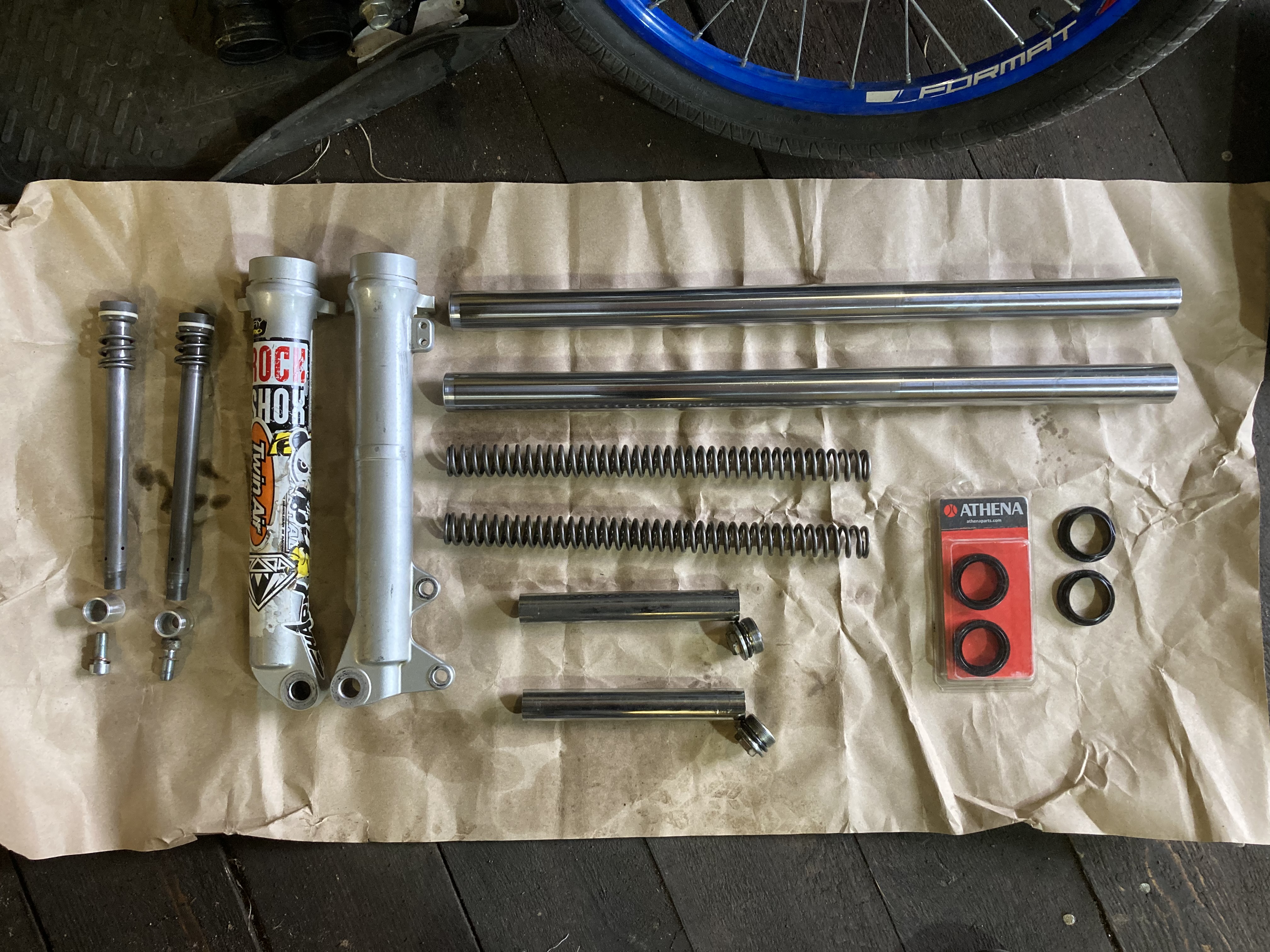

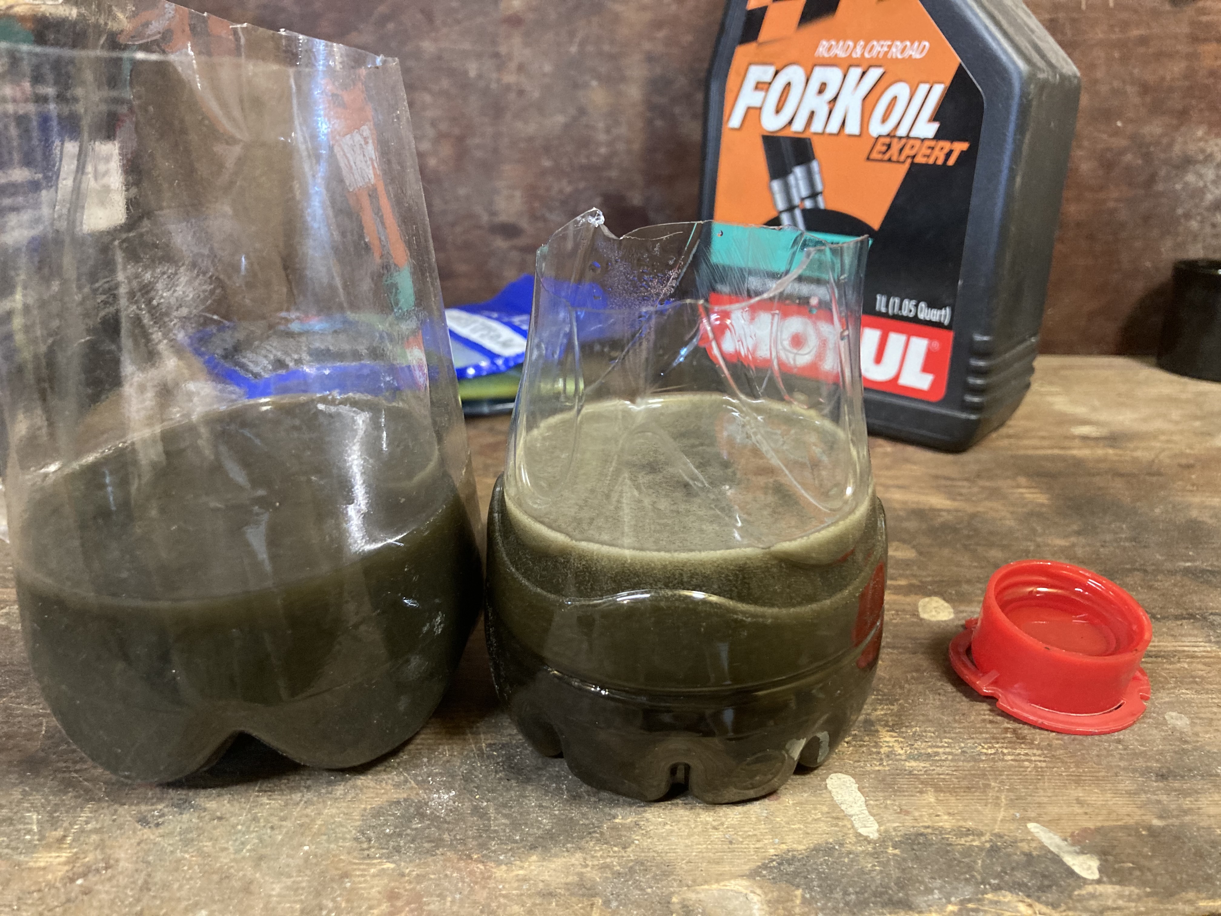

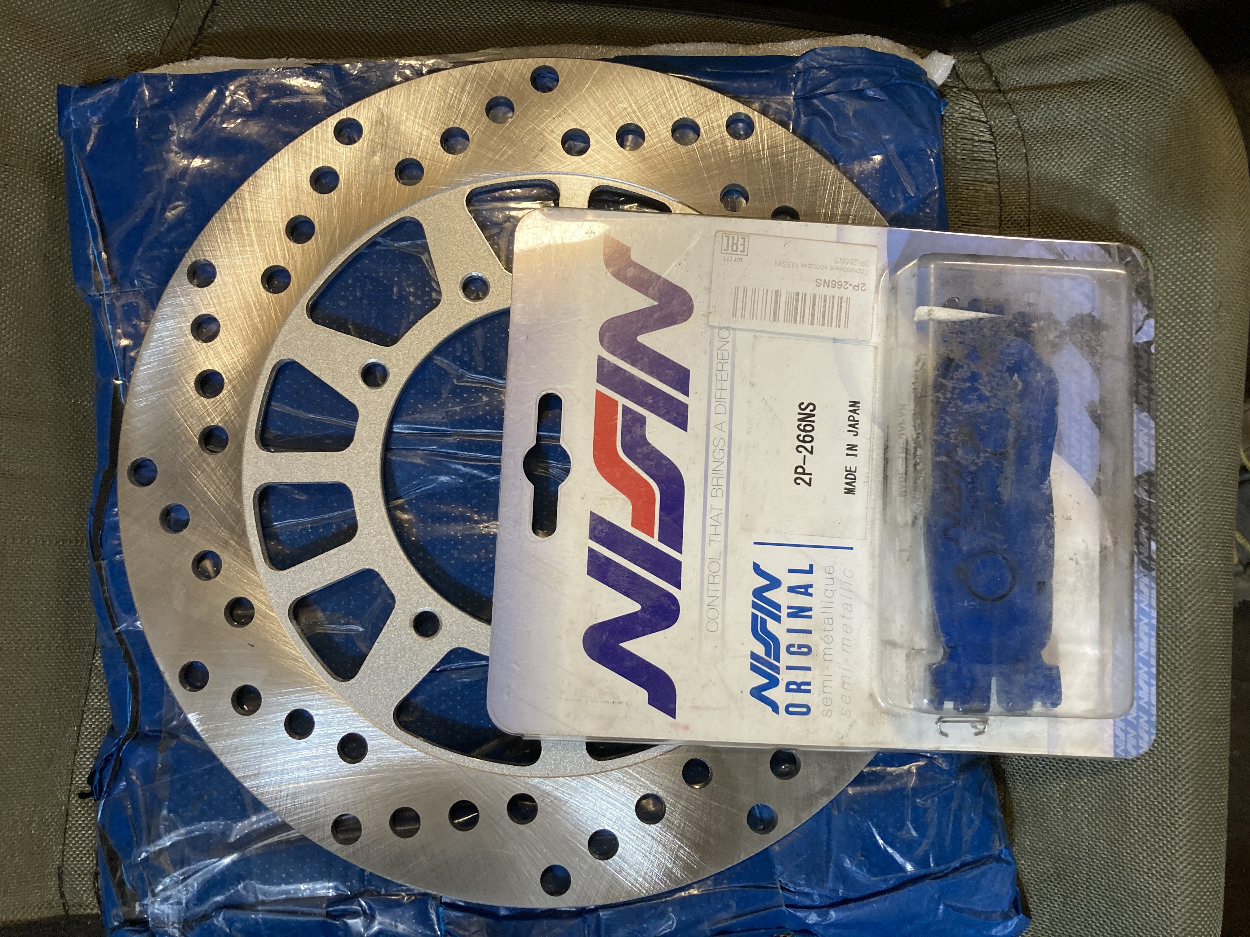

p.s.Перетряхнул перед весь,заменил масло,сальники в вилке,новый тормозной диск и соответственно новые колодки.Вилку хорошо промыть не разбирая не возможно,поэтому всем кто хочет махнуть масло не разбирая,мой совет разбирите и все вымойте, чтобы открутить потроха вилки используйте болт на 19 с накрученными гайками,он отлично подходит при отсутствии спhttps://upforme.ru/uploads/000b/d8/a0/47/t850333.jpg

ец.ключа.

585
Спасибо.
Правильный совет.  Тоже всю разбирал, каку вымыл.
