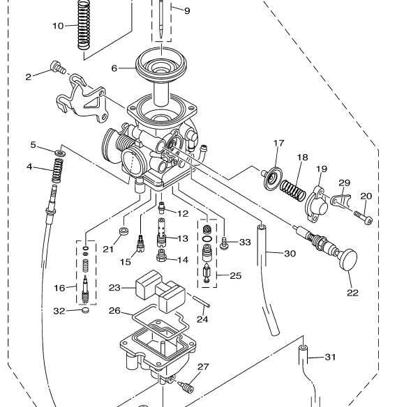

Добрый день господа. Проблема следующая : почистил карбюратор и видимо потерял распылитель над главным топливным жиклёром (№12 на схеме)https://upforme.ru/uploads/000b/d8/a0/795/t354792.jpg
. Теперь , при открытии дросселя , мотоцикл сразу глохнет. Холостые держит , заводится. Эти симптомы из-за отсутствия распылителя? Может такое быть , что его вовсе не было? Понял что его нет , только после детального изучения схемы каталога.  Ну и где достать такую штуку? Может у кого завалялось в закромах. Не хочется покупать её на мегазипе\екзисте\автодоке за 3тр. Дешевле дождаться китайский аналогичный карб за полторы тыщи.
Доброго вечера,это печаль дружище...если все работало и после чистки карба началась эта неисправность,то скорее всего дело в распылителе этом(он там не просто так был прикручен).у меня такого нет,скажу сразу.и я боюсь что найти его будет сложновато,как вариант я бы начал с разборок,но до этого изучил бы в каких мотоциклах Ямаха есть такойже распылитель, так шансов больше.смотри 200 сс-225сс.

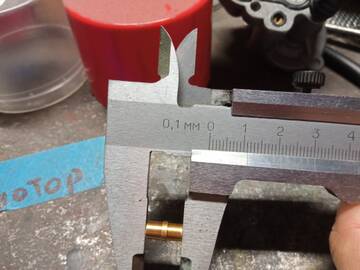

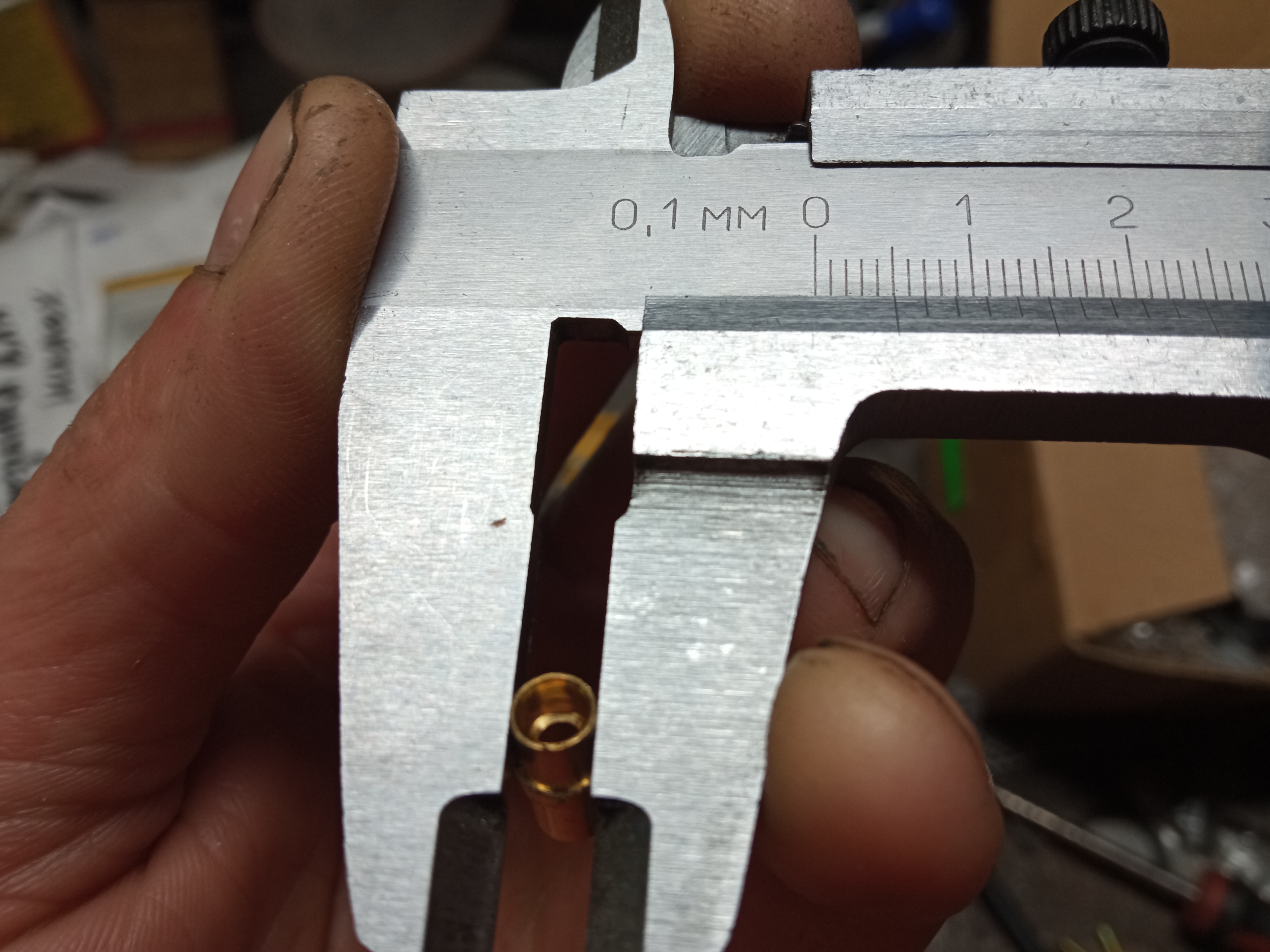

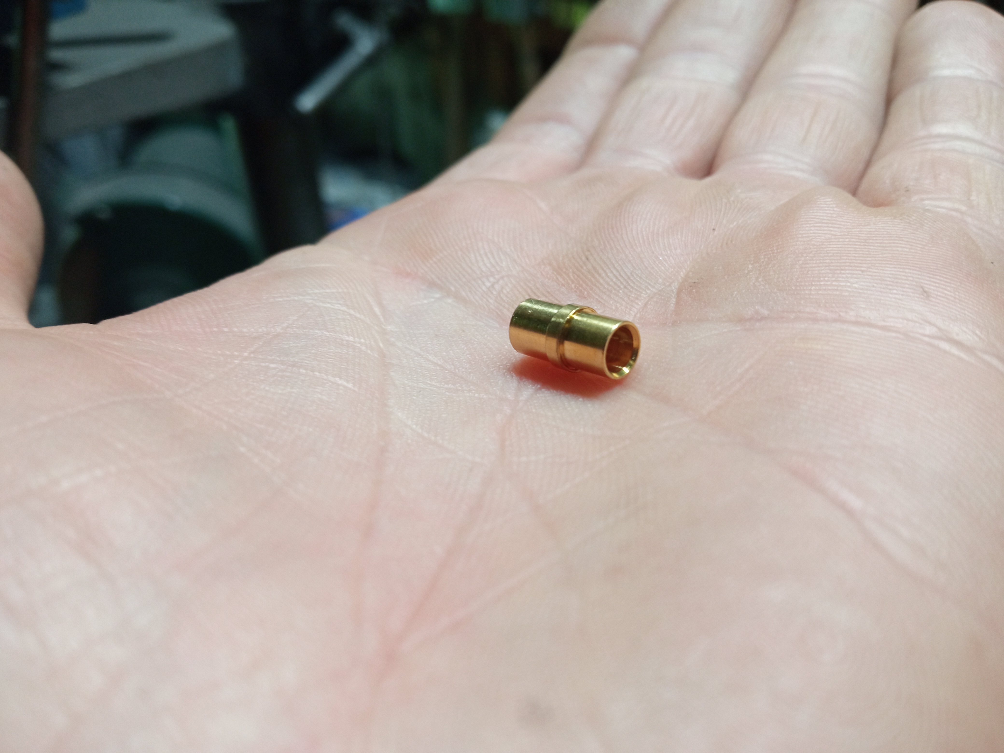

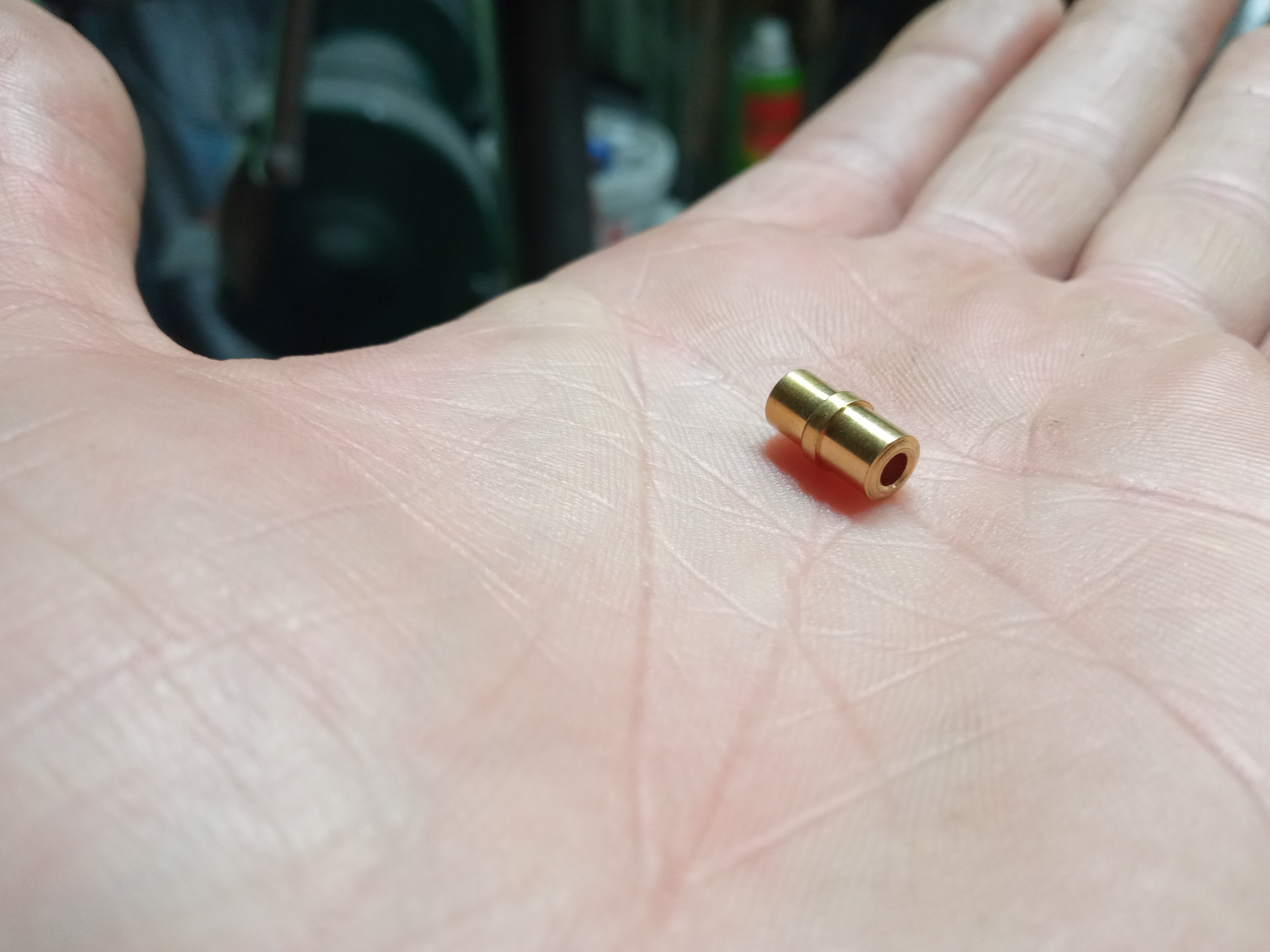

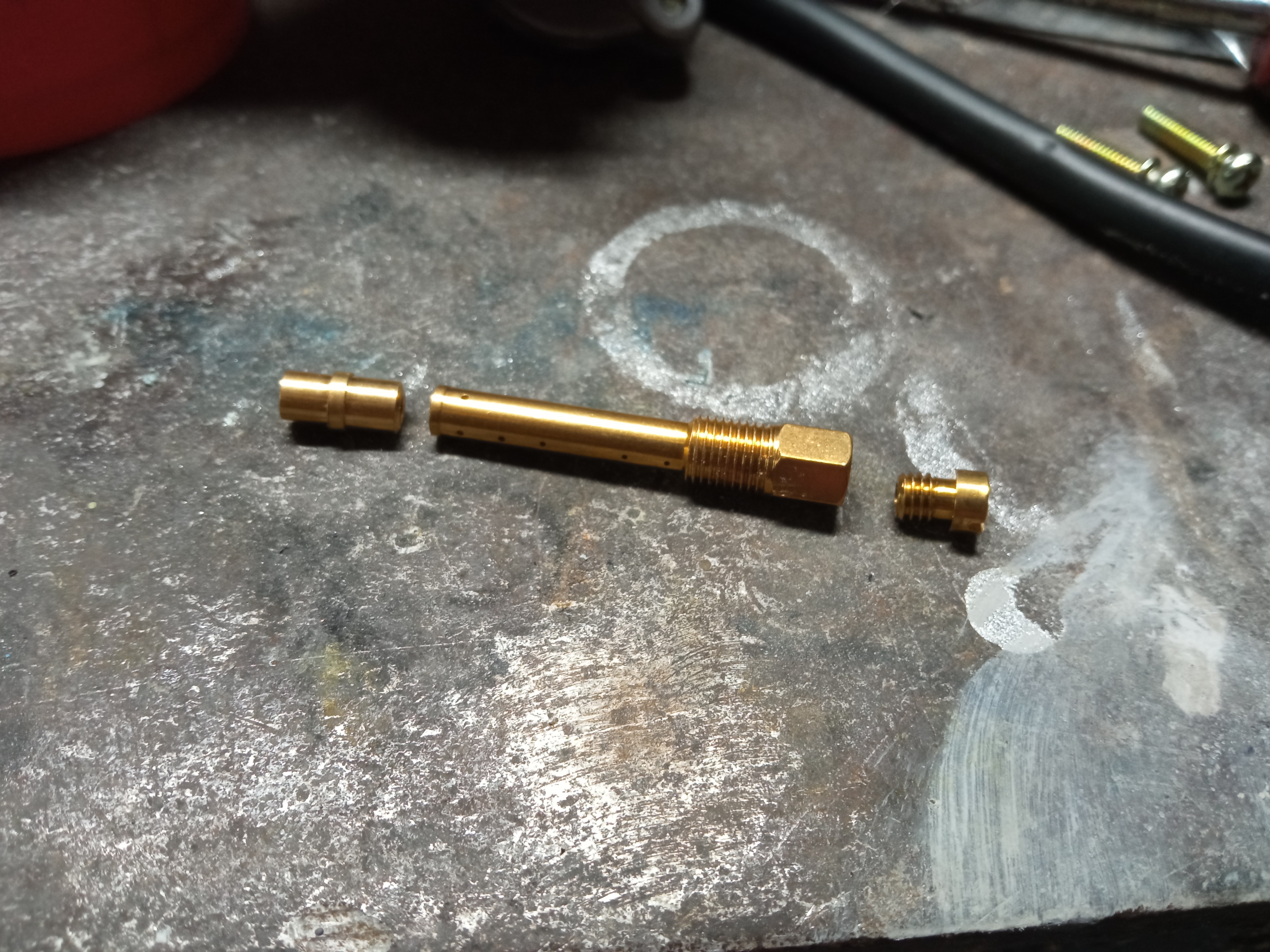

Привет Николай9000. Чем смогу тем помогу. Вот так выглядит утерянный жиклёр:https://upforme.ru/uploads/000b/d8/a0/372/t818347.jpg
https://upforme.ru/uploads/000b/d8/a0/372/t183187.jpg

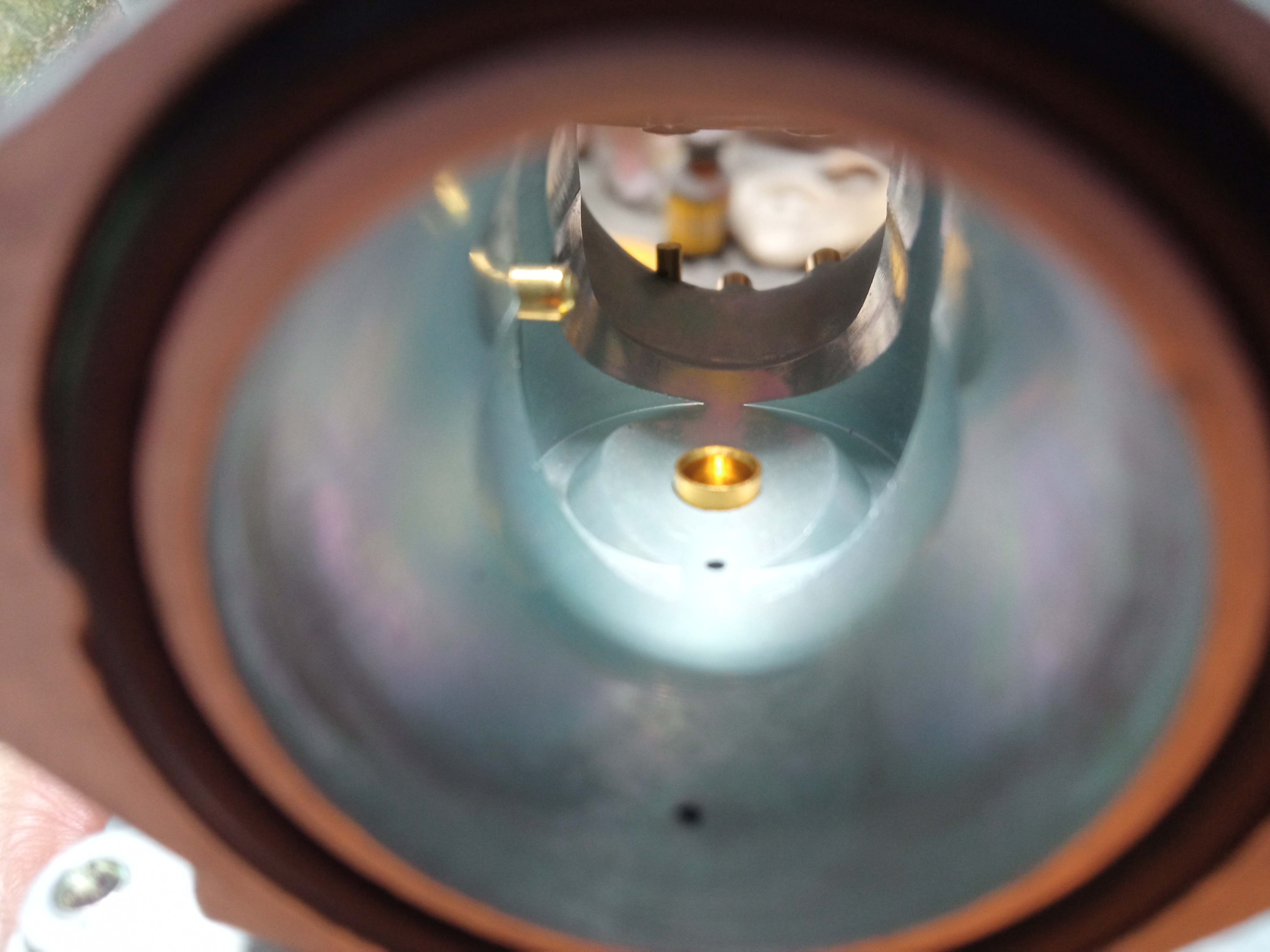

Вот так он стоит в карбюраторе:https://upforme.ru/uploads/000b/d8/a0/372/t876139.jpg
Вот его приблизительные размеры:https://upforme.ru/uploads/000b/d8/a0/372/t443138.jpg
https://upforme.ru/uploads/000b/d8/a0/372/t201198.jpg

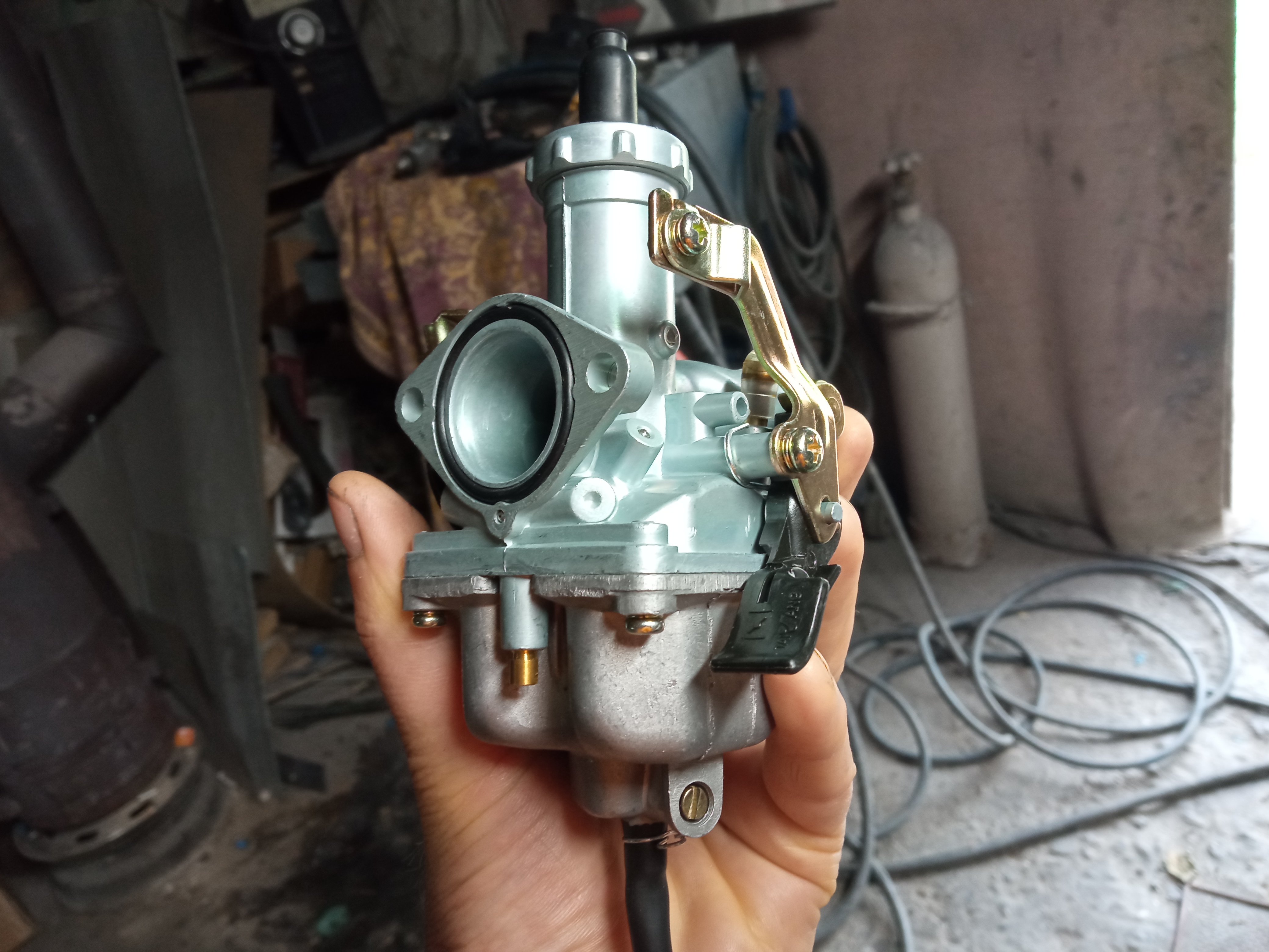

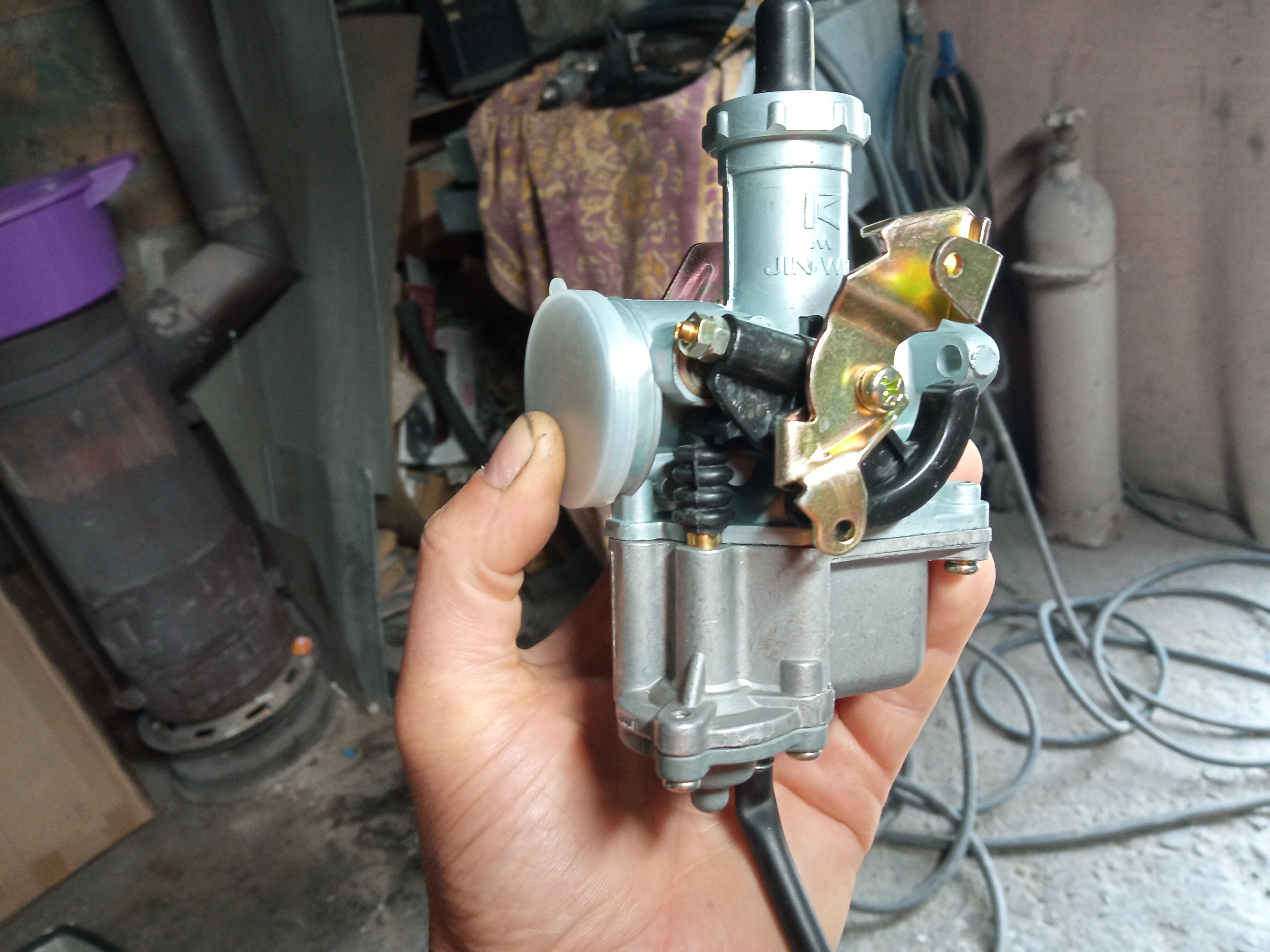

Отверстие в жиклёре соответствует диаметру иглы в самом толстом месте. На фото жиклёр от карба PZ27. Вот сам карб:https://upforme.ru/uploads/000b/d8/a0/372/t46354.jpg
https://upforme.ru/uploads/000b/d8/a0/372/t67168.jpg
В такой последовательности всё это дело стоит в карбе:https://upforme.ru/uploads/000b/d8/a0/372/t360007.jpg
Распылительный жиклёр, эмульсионная трубка, главный топливный жиклёр. Возможно что жиклёр от PZ подойдёт без переделок. Удачи.
