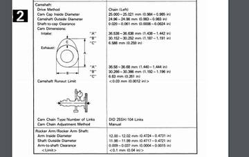

Подскажите плиз допустимый осевой люфт распредвала?
0.03 мм
https://upforme.ru/uploads/000b/d8/a0/439/t53206.jpg
Спасибо.

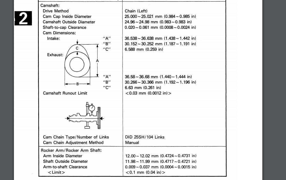

Я неправильно сформулировал наверное.
Имел ввиду продольный люфт РВ.
Такого найти не могу
Sergik написал(а):
День добрый.
Привет. По доработке и устранению люфтов распредвала писал тут (https://yamaha-tw200.ru/viewtopic.php?id=654&p=3). Может пригодится. Удачи.
