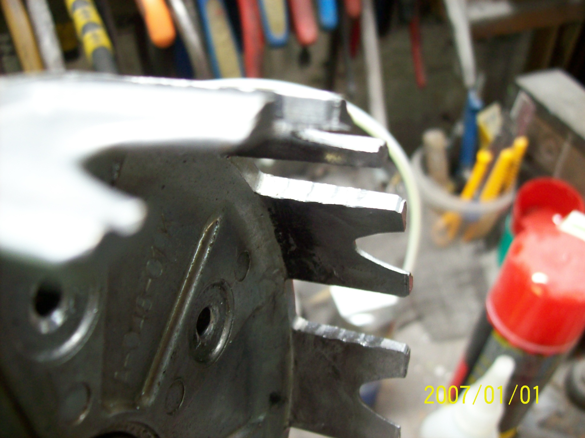

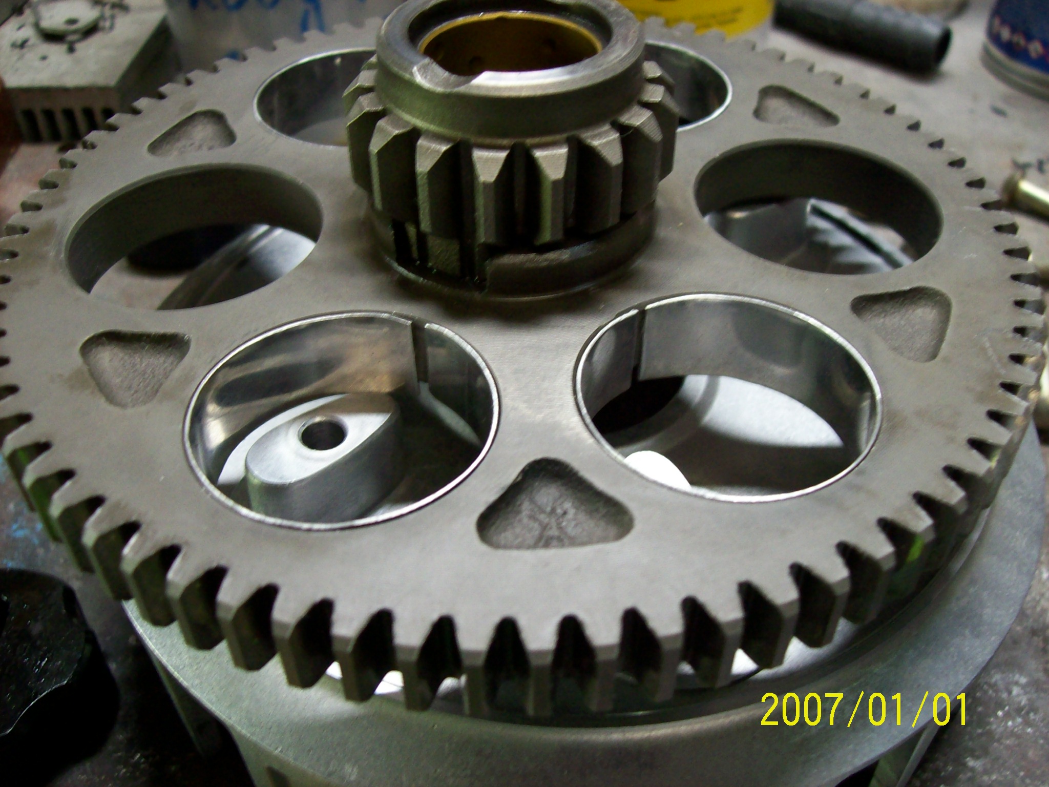

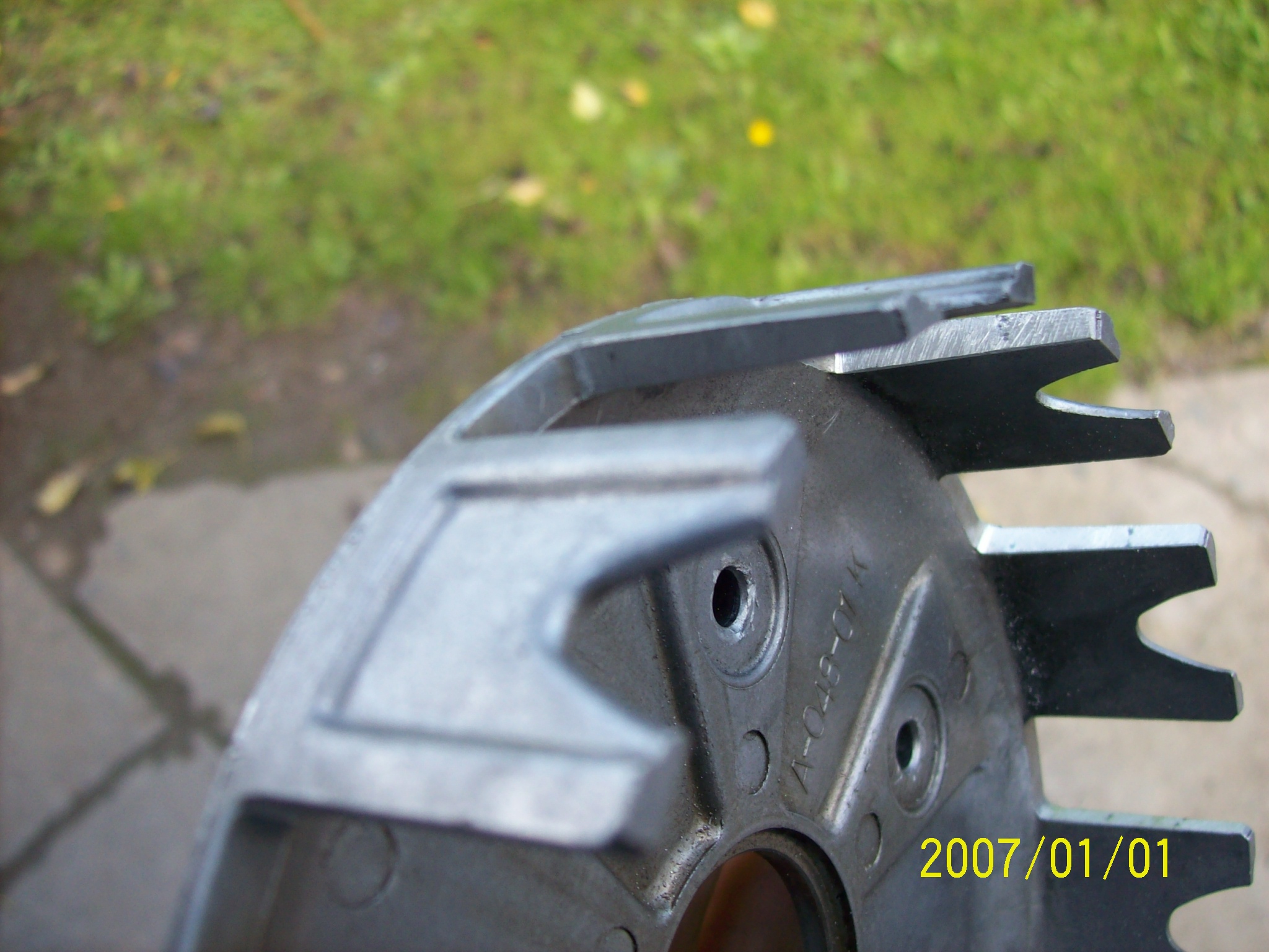

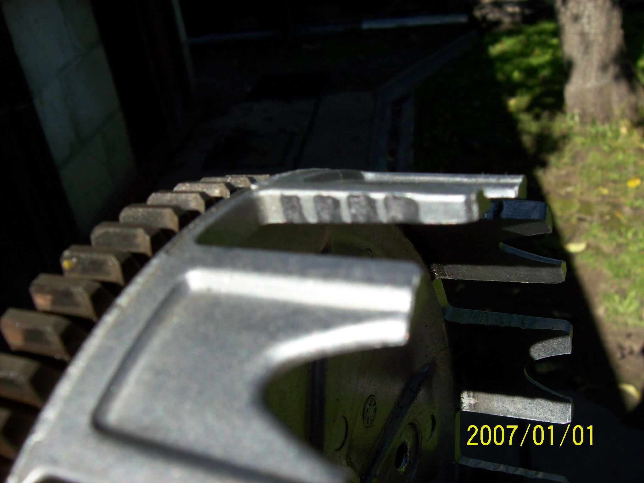

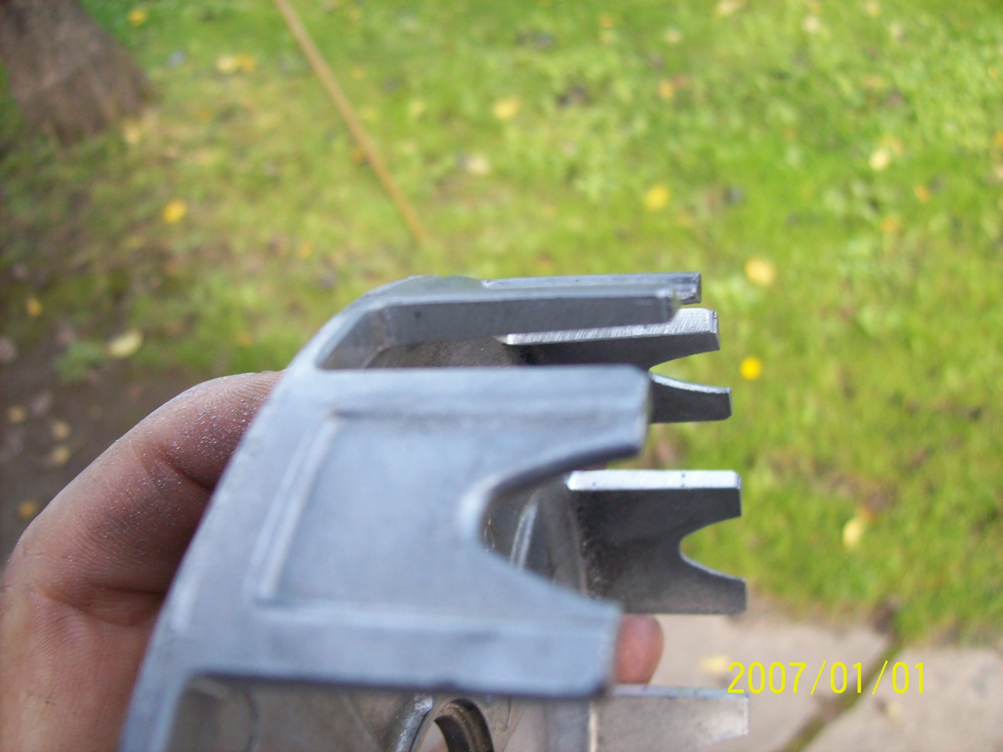

Привет Всем TW-водам. Со временем на мотике стало туго выжиматься сцепление, причину установил быстро:
виной выработка на корзине. Лечится это заболевание очень просто (НАПИЛЬНИКОМ). Вот так стало:

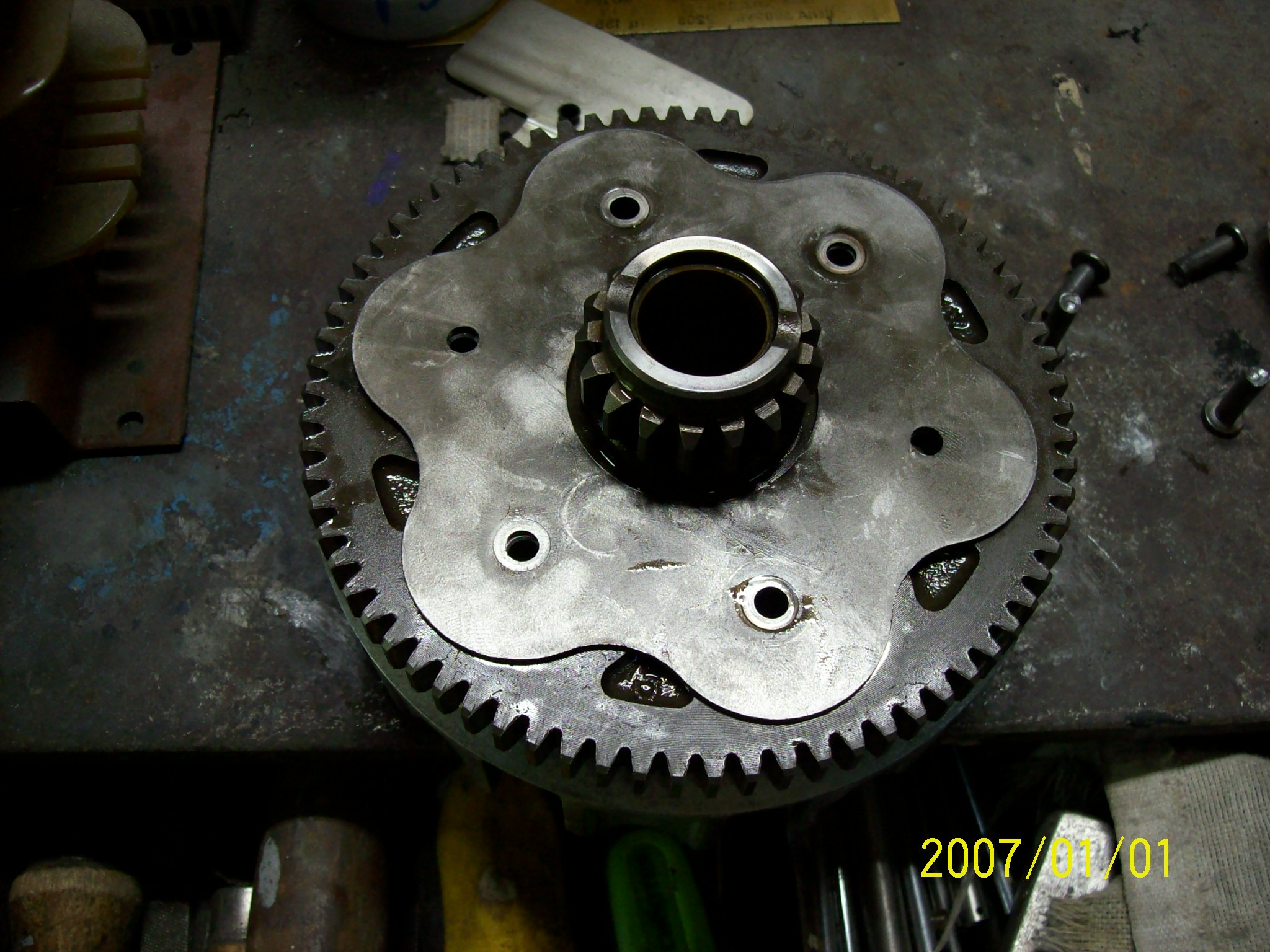

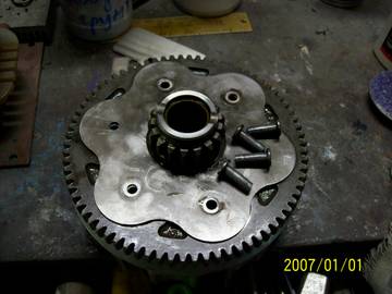

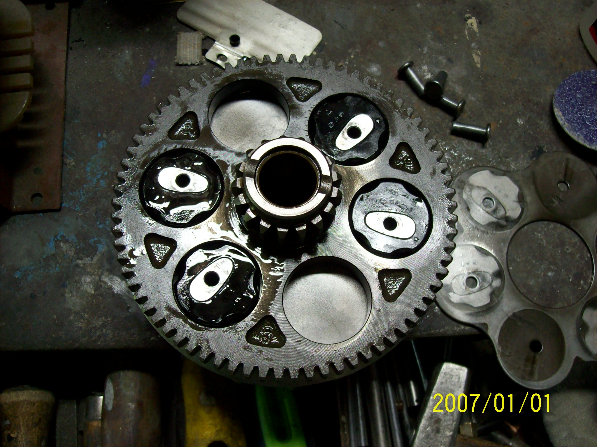

А ещё заметил, что корзина как то подозрительно болтается, пришлось её разобрать. Высверлил заклёпки:

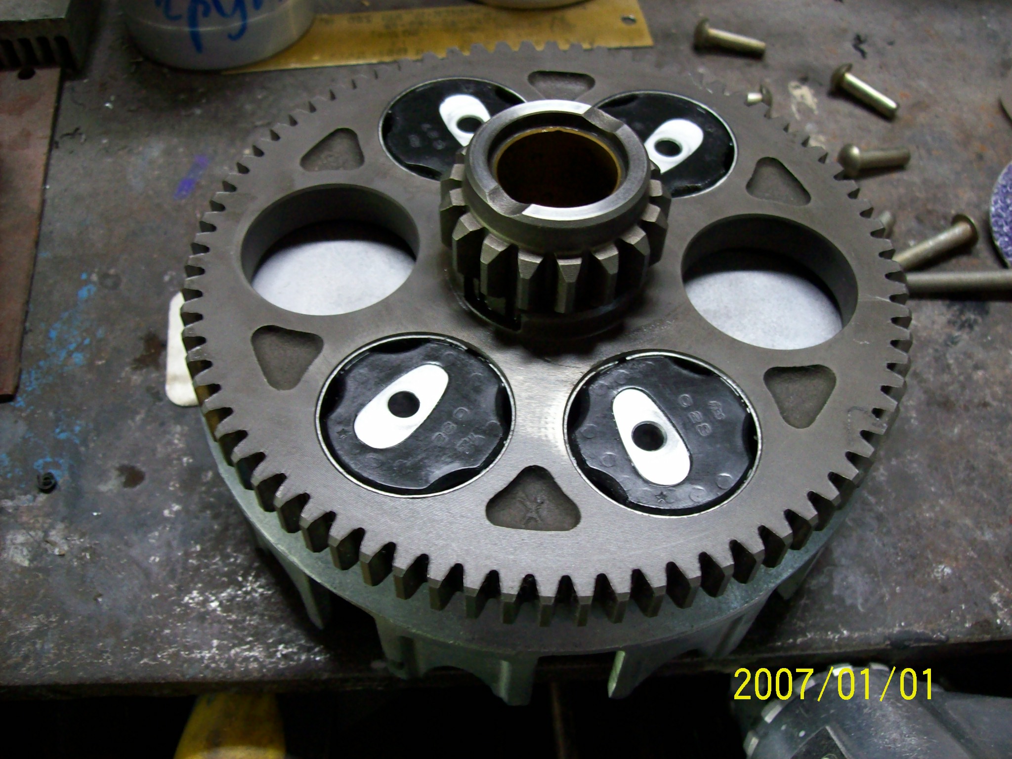

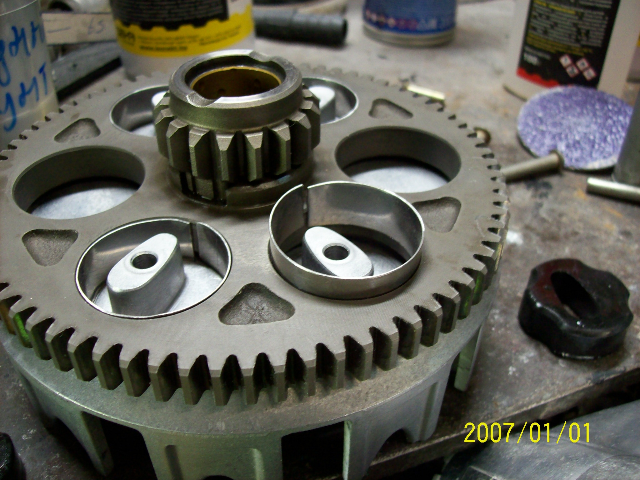

Далее просто разбираем:

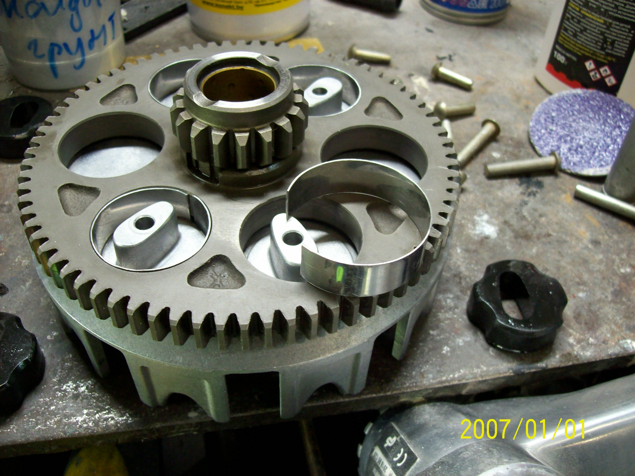

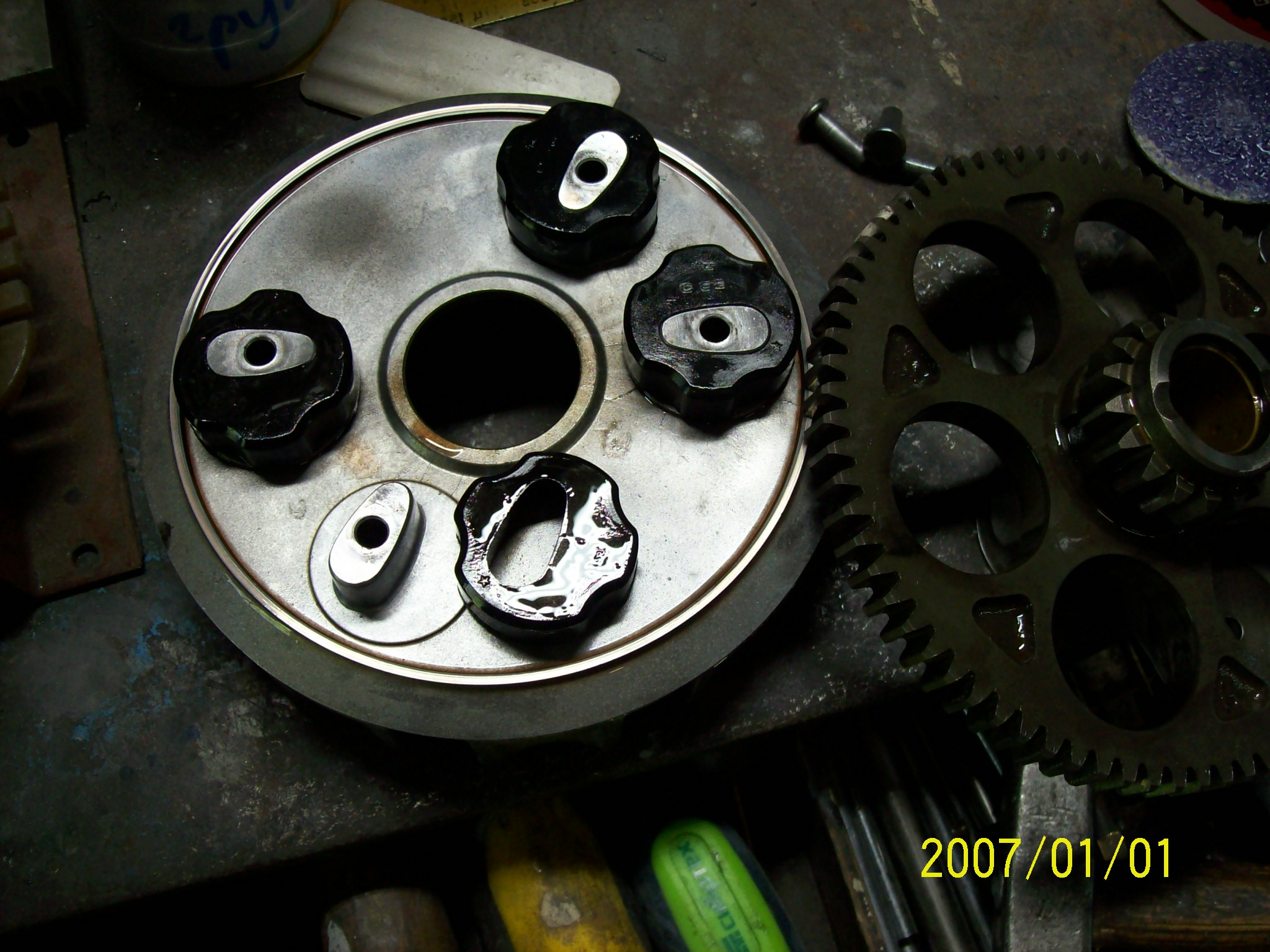

Всему виной резиновые демпферы, они потеряли упругость и просели. Из сложившейся ситуации вышел вот таким путём:
Корзину собрал в обратной последовательности и заклепал. Итог: корзина не болтается, сцепление выжимается легко.Надеюсь что кому-то был полезен.Всем Удачи.
