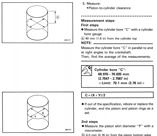

По мануалу TW225 диаметр цилиндра такой (от 69.970 до 70.020мм). Двигатель 225см, не 200.
https://upforme.ru/uploads/000b/d8/a0/626/t82609.jpg
