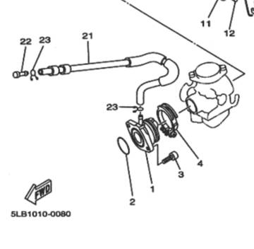

Всем привет!

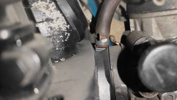

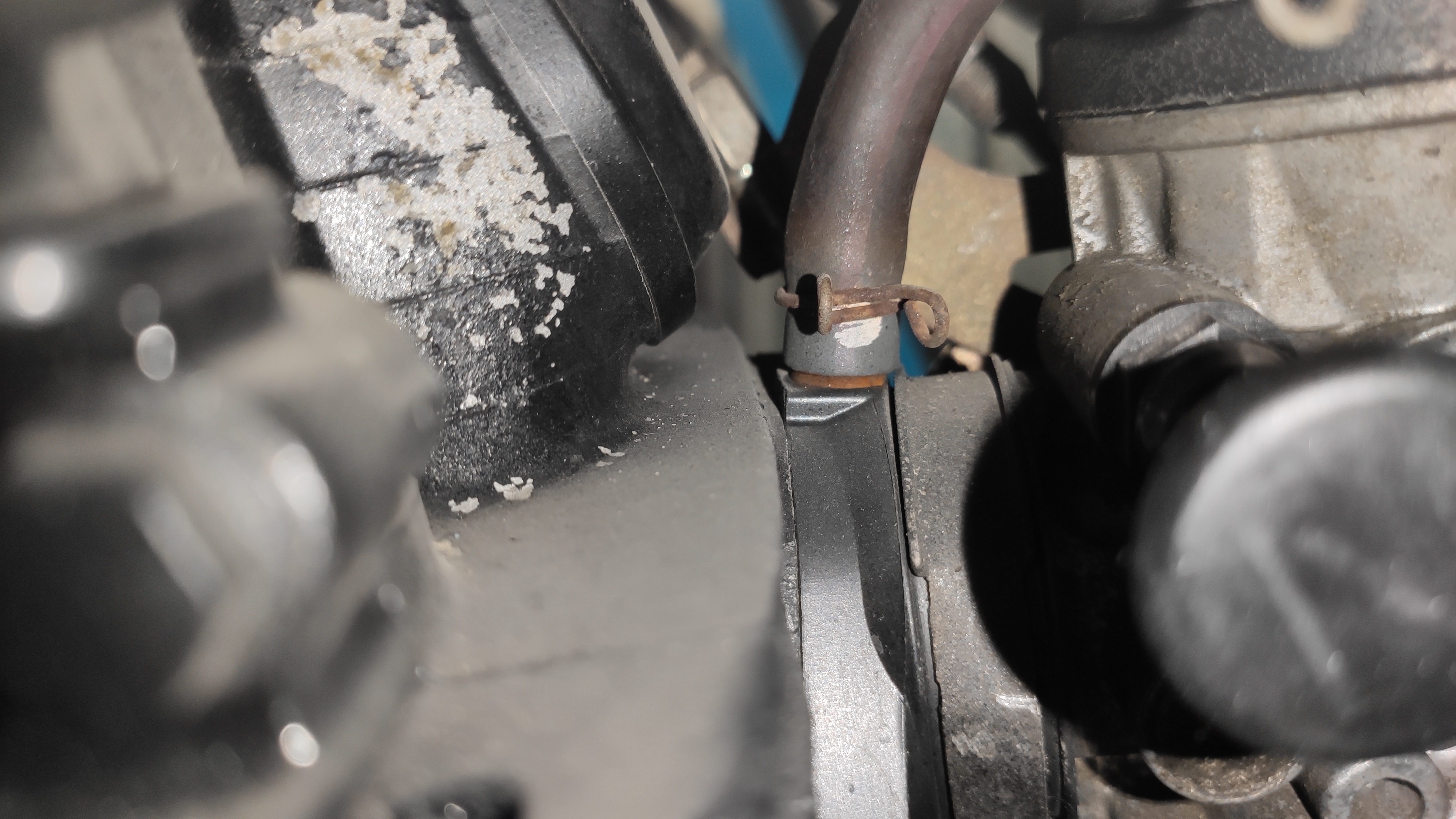

Кто-нибудь может объяснить, для чего эта трубка?
Из впускного коллектора уходит под бак, там заглушка.

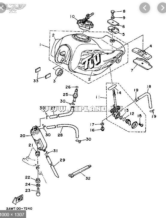

На схеме под номером 21.
Мот tw225 2004 г. в.
https://upforme.ru/uploads/000b/d8/a0/698/t16849.jpg
https://upforme.ru/uploads/000b/d8/a0/698/t89205.jpg
Привет. Интересный вопрос.. Сам думал,для чего она там есть,но так и не додумал.
Единственное,что пришло в голову,так это что она для регулировки карбюратора,ну,типа вакуометр к ней подключать.

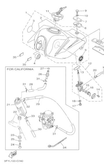

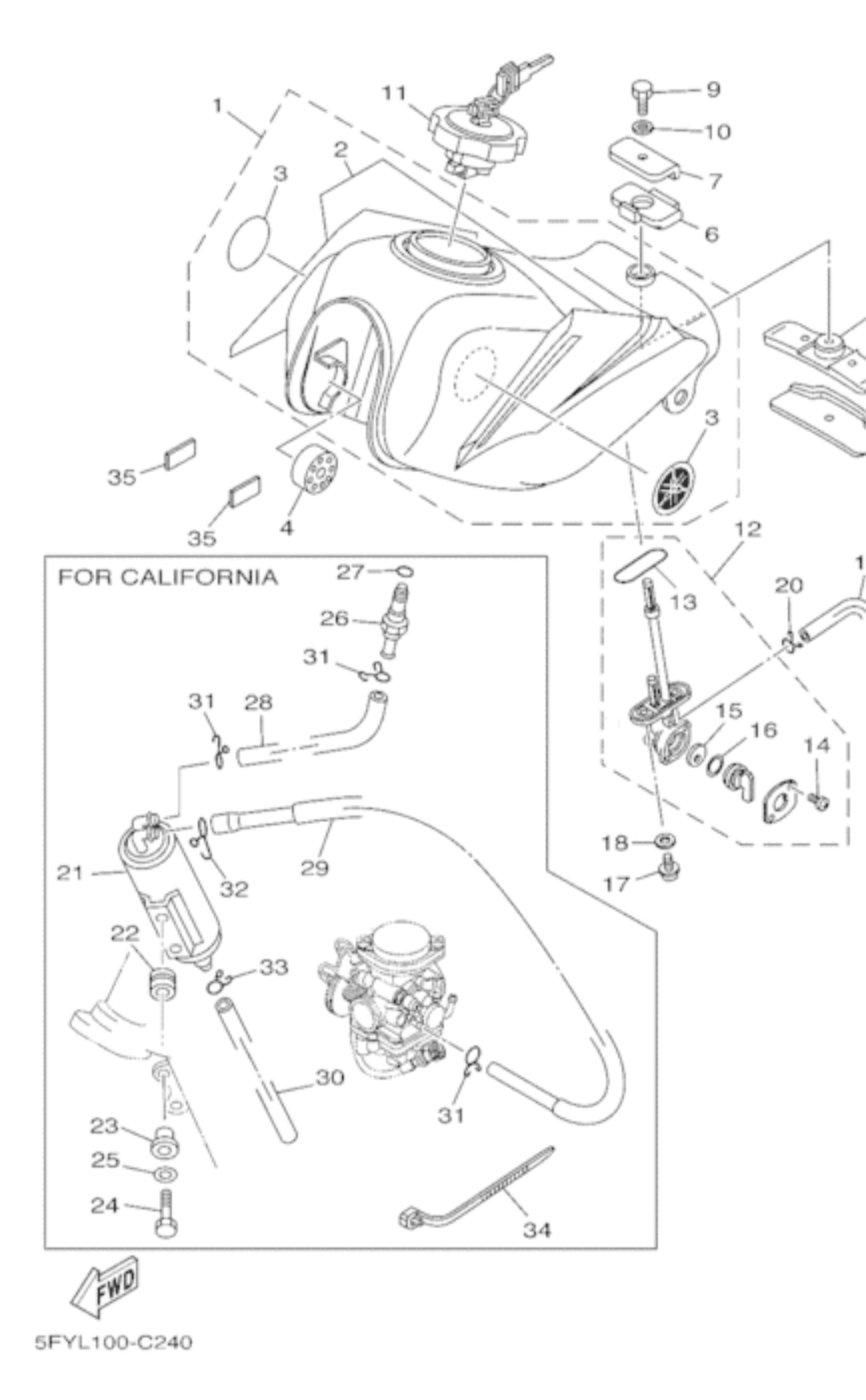

На американских версиях ставится приблуда, позволяющая с руля открывать типа подсос, что не даёт заглохнуть двигателю при резких переохлаждениях при проезде бродов.
https://upforme.ru/uploads/000b/d8/a0/439/t16661.jpg
Вроде это

Если эта "приблуда" под номером 20 на рисунке,то,насколько мне известно,это что то типа дополнительной экологии.
Ставилась только на калифорнийские версии,в других штатах продавалась без нее.

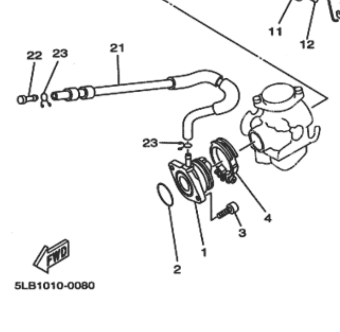

Походу как-раз под эту приблуду "вмятина" в баке... Есть тут, на форуме, тема такая.
Вот такую схему нашёл.
https://upforme.ru/uploads/000b/d8/a0/698/t16579.jpg
Больше, конечно, на "экологию" смахивает...

Вмятина возможно и под нее,но я тут посмотрел фотки калифорнийских ТВ200 - ставилась она на раме спереди:
http://i.piccy.info/i9/fd4091aea1c8737f7d92132043a643a7/1579726987/102836/1358375/img_7CWwFTkYEjk675l_r_800.jpghttp://i.piccy.info/a3/2020-01-22-21-03/i9-13613103/800x534-r/i.gif
В любом случае,на наших мотиках этой приблуды нет и не надо.

А я вот присмотрелся - на калифорнийской ТВшке трубка-то из карба выходит на эту приблуду. И в этом же каталоге из коллектора тоже трубка заглушенная торчит... Так что это, похоже, для разных целей трубки?!
Расследование продолжается!

Вообще,если мыслить примитивно,то эта трубка может служить только в двух целях: либо что то впускать через нее,либо выпускать.
Под вариант "выпускать" подпадает использование (измерение) разрежения в колекторе.
Что туда можно впускать,даже не придумаю,разве что закись азота)))
Да,еще вспомнил,на неодноцилиндровых моторах к этим штуцерам на патрубках подключают приборы для синхронизации карбюраторов.
Возможно,и в нашем случае это тоже используется при настройке (проверке) работы карбюратора (двигателя) на заводе.
Отредактировано Анатолий (2020-01-23 01:54:50)
14
для отстройки карба. трубка вакуумная.
