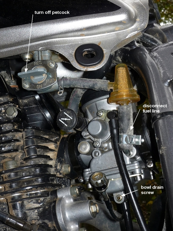

На первом фото между баком и карбюратором стоИт фильтр.
На моей TWшке просто трубка из бака в карб. Какой фильтр лучше пристроить туда - любой подходящий по размерам?
0
6
Да любой подходящий. Примерь от скутеров. Но когда поставишь фильтр, то в положении резерва не будет поступать топливо, так как давление бензина в баке будет меньше.
