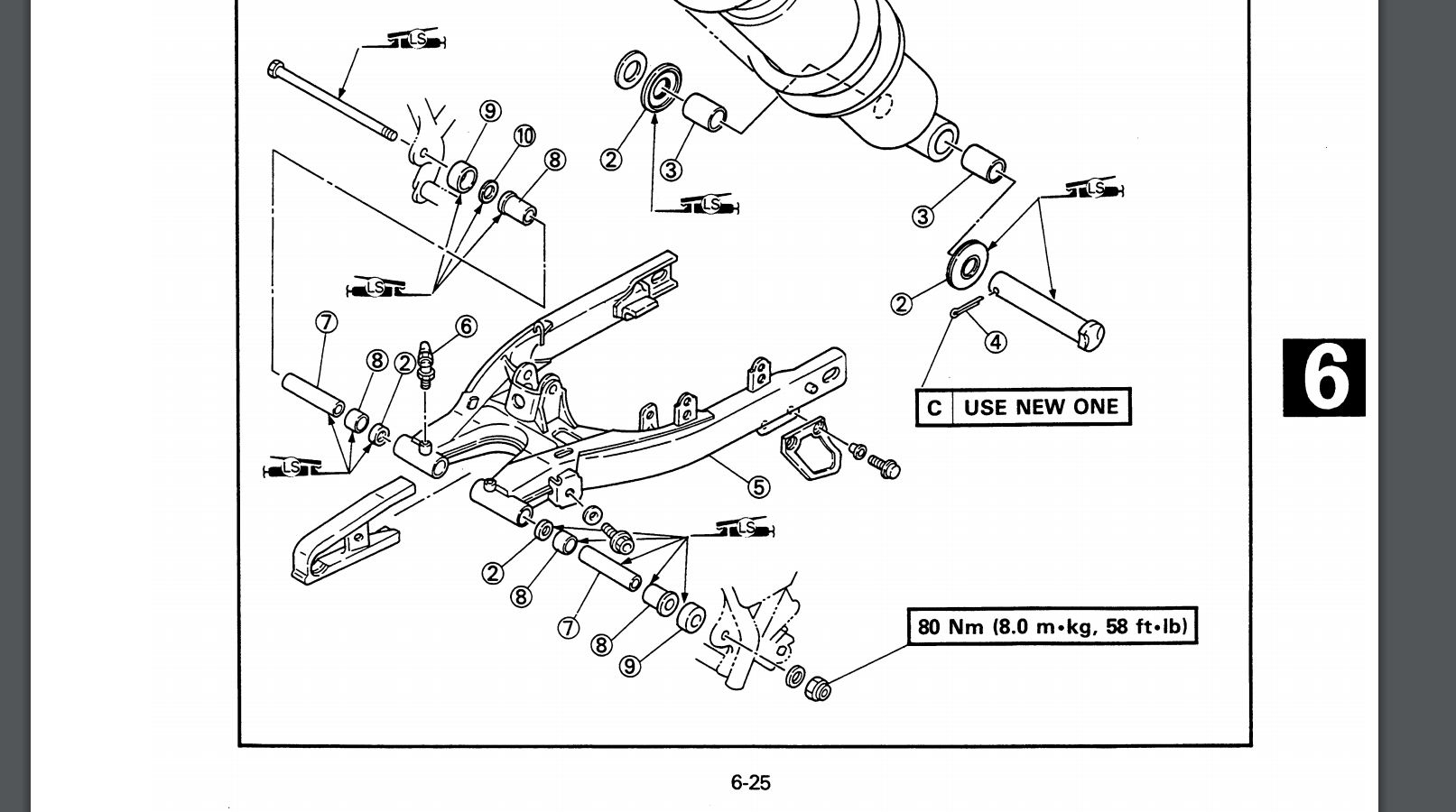

Доброго дня граждане ТВводы!у кого есть мануал, подскажите момент затяжки.
80 Нмhttp://upforme.ru/uploads/000b/d8/a0/439/t60113.jpg

Добрый день. Фиксатора по моему никакого нет, я легко снимал. Сама ось то крутится? Давно ли шпринцевалась ось? И, кстати, после снятия сальники скорее всего пойдут под замену, на схеме выше под номером 2.
Насчёт шприцевалась, это вряд ли. Выкрутил соски, дунул туда ВэДэхой, говнище потекло. Байк взял в начале зимы. Оська крутится, но туго. А там что за сальники стоят? Подобрать возможно, или только оригинальные ставить?
7
Попробуй прошпринцуй ось и покрути, должна разработаться, когда нормально начнет крутиться, тогда и выйдет. Сальники подобрать можно, я заказывал по размерам на каком-то предприятии в Новосибирске. Цена - копейки. Эти сальники тонкие, 2мм.
