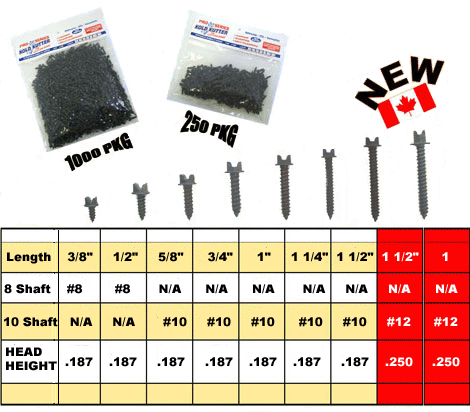

что то я не совсем понял, кручиваються эти шипы в шашечки, так? резине моей уже скоро будет всё, так получаеться что шашечки у меня не большие, они же блин насквозь пройдут, и камере придёт аминь, как тогда ездить? и что за размеры таки 3\8, 1\2? https://upforme.ru/uploads/000b/d8/a0/123-1-f.gif может кто дать пояснения по этой таблице?
Это указана длина в дюймах.
Дюйм ~2,5 сантиметра, значит 3/8 - это 2,5 / 8 * 3 = 0,9 см , а 1/2, соответственно 1,25 см.
Все правильно изложил. Дюйм - 25,4 мм.
Если ввернуть такие в мертвую шину, они не будут держаться, да и камеру угробят.
Соответственно вкручивают в бодрую шину с подбором необходимой длинны.
