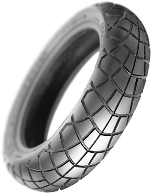

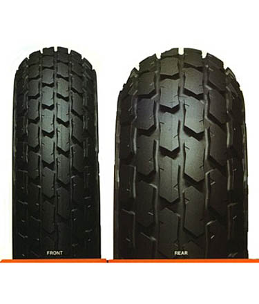

PS И еще вопрос: что лучше для асфальта/грунтовок
  Dunlop-k180
https://upforme.ru/uploads/000b/d8/a0/51-1-f.jpg
или
Shinko SR428
https://upforme.ru/uploads/000b/d8/a0/52-1-f.jpg
Отредактировано Basilio (2012-06-26 17:55:02)
