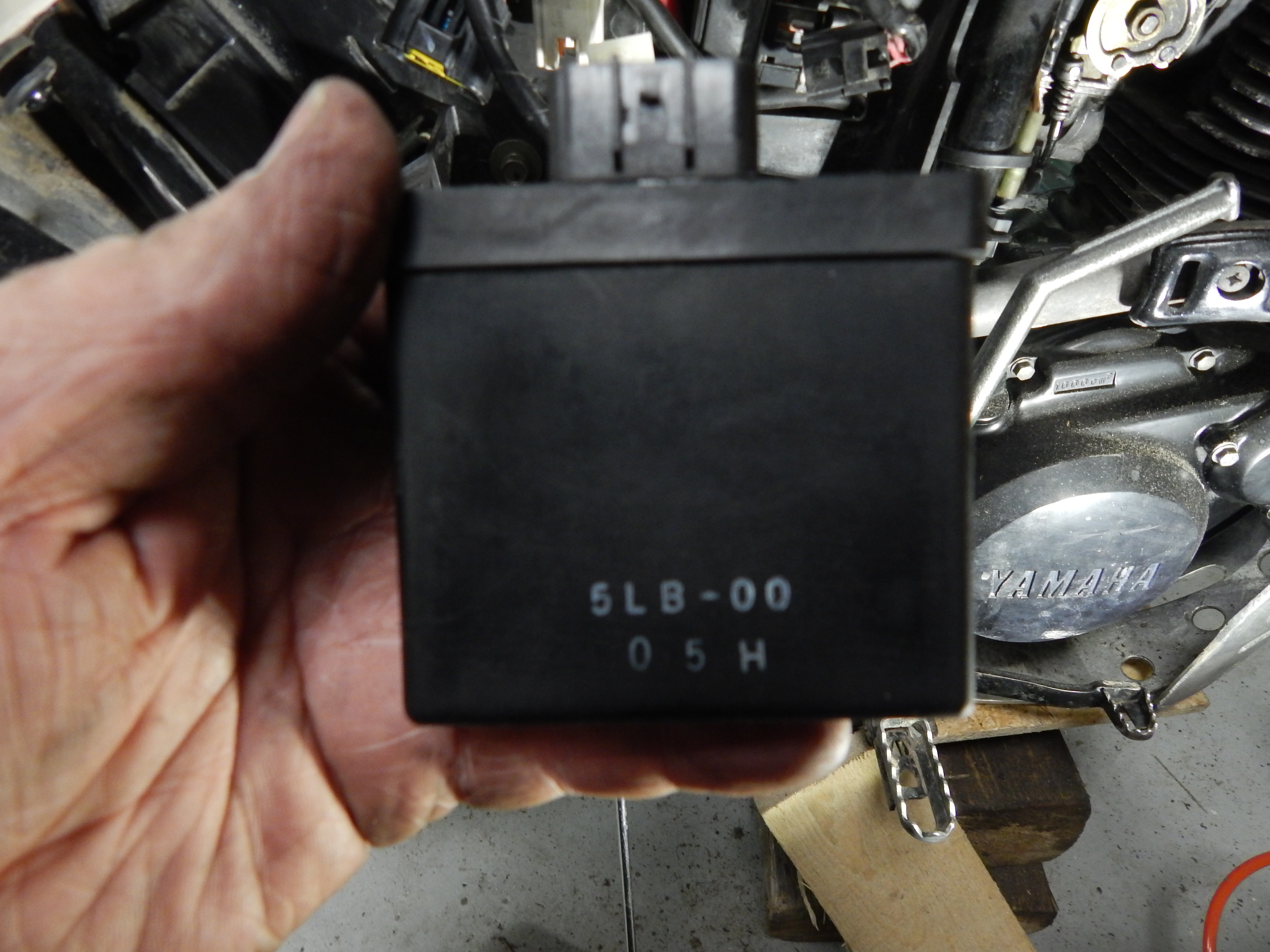

предлагаю такой вариант,найти коммутатор от скутера Yamaha Jog 3KJ,заведомо рабочий и попробовать собрать переходную самопальную косу для проверки искры,подключив его напрямую к выводам генератора.работы на 10 минут,найти такой коммутатор как правило не сложно,я на своей ямахе таким образом и установил дохлость родного.

у меня сейчас стоит коммутатор 5ти контактный от Serow225 модели 5LN 1988 года,сделан переходник,по характеристике УОЗ почти совпадает с родным 2JX,даже более того на верхах чуть лучше чем на родном.(летом брал у знакомого родной на пробу) на низах такой же трактор.

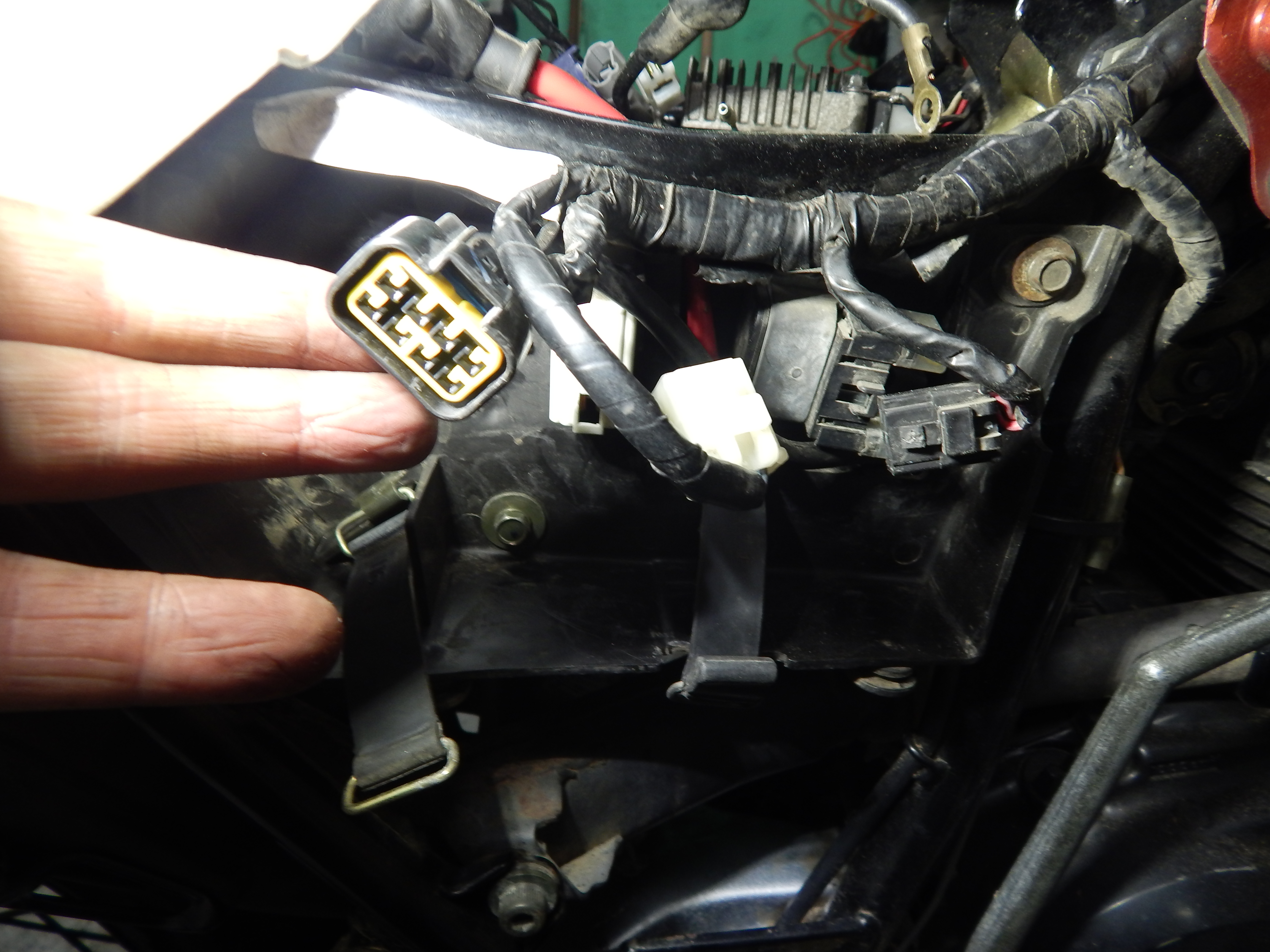

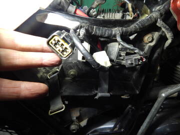

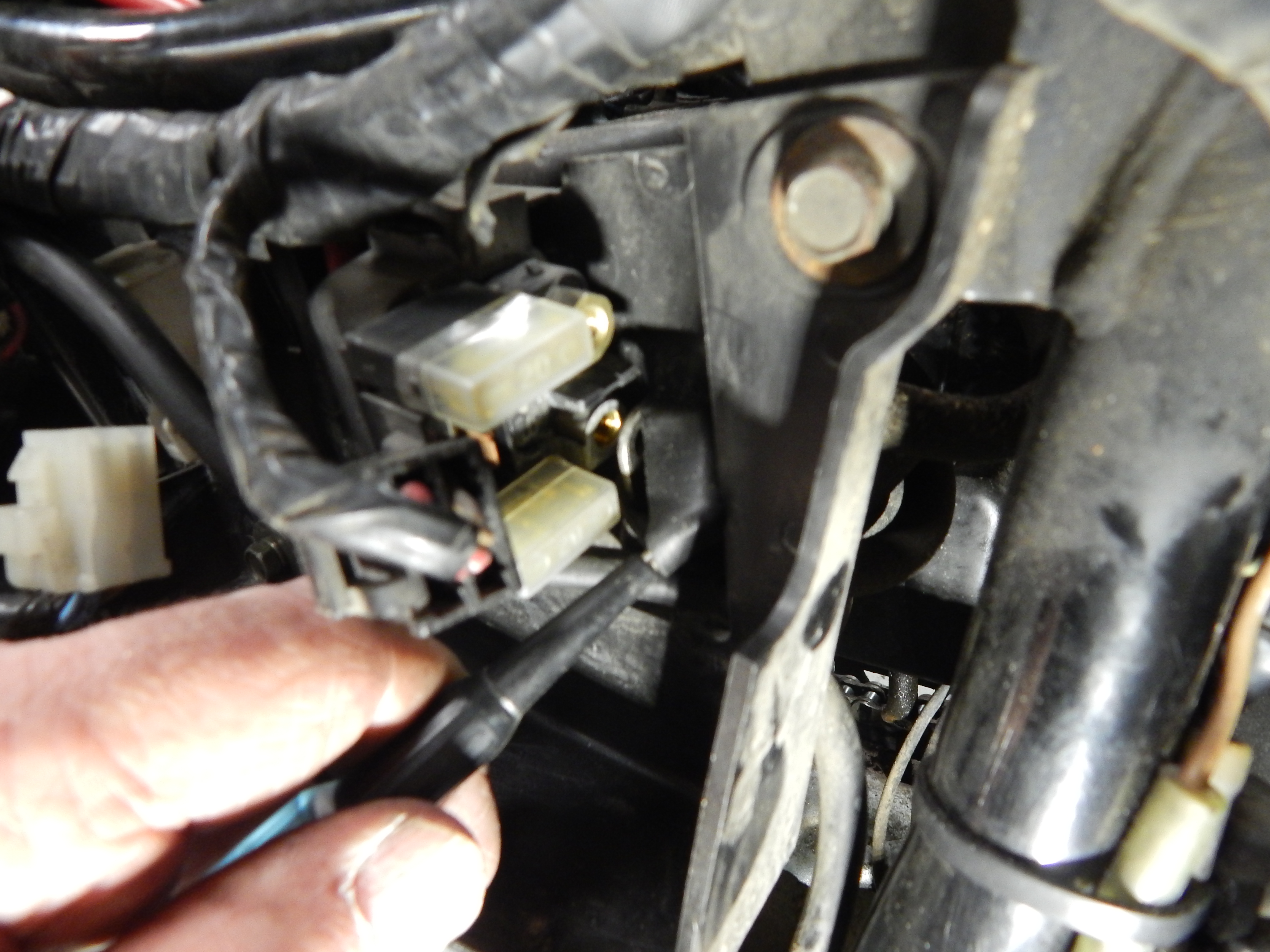

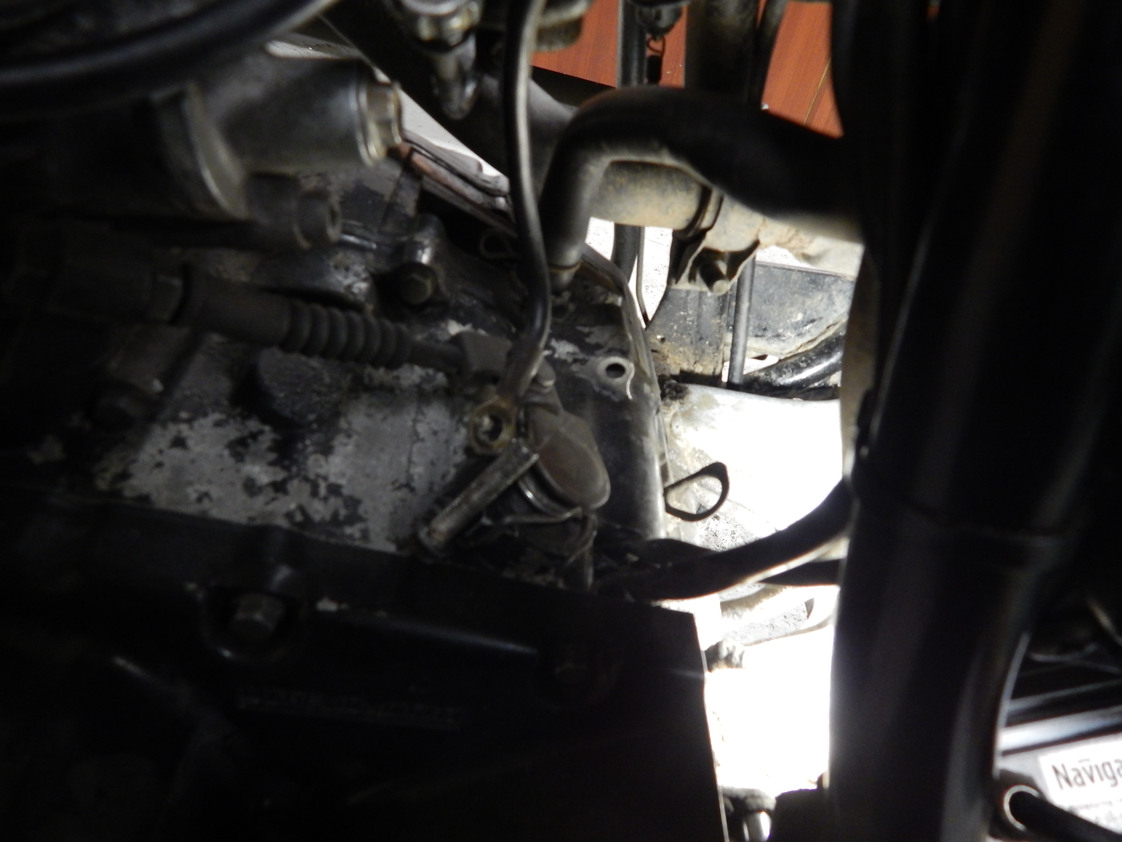

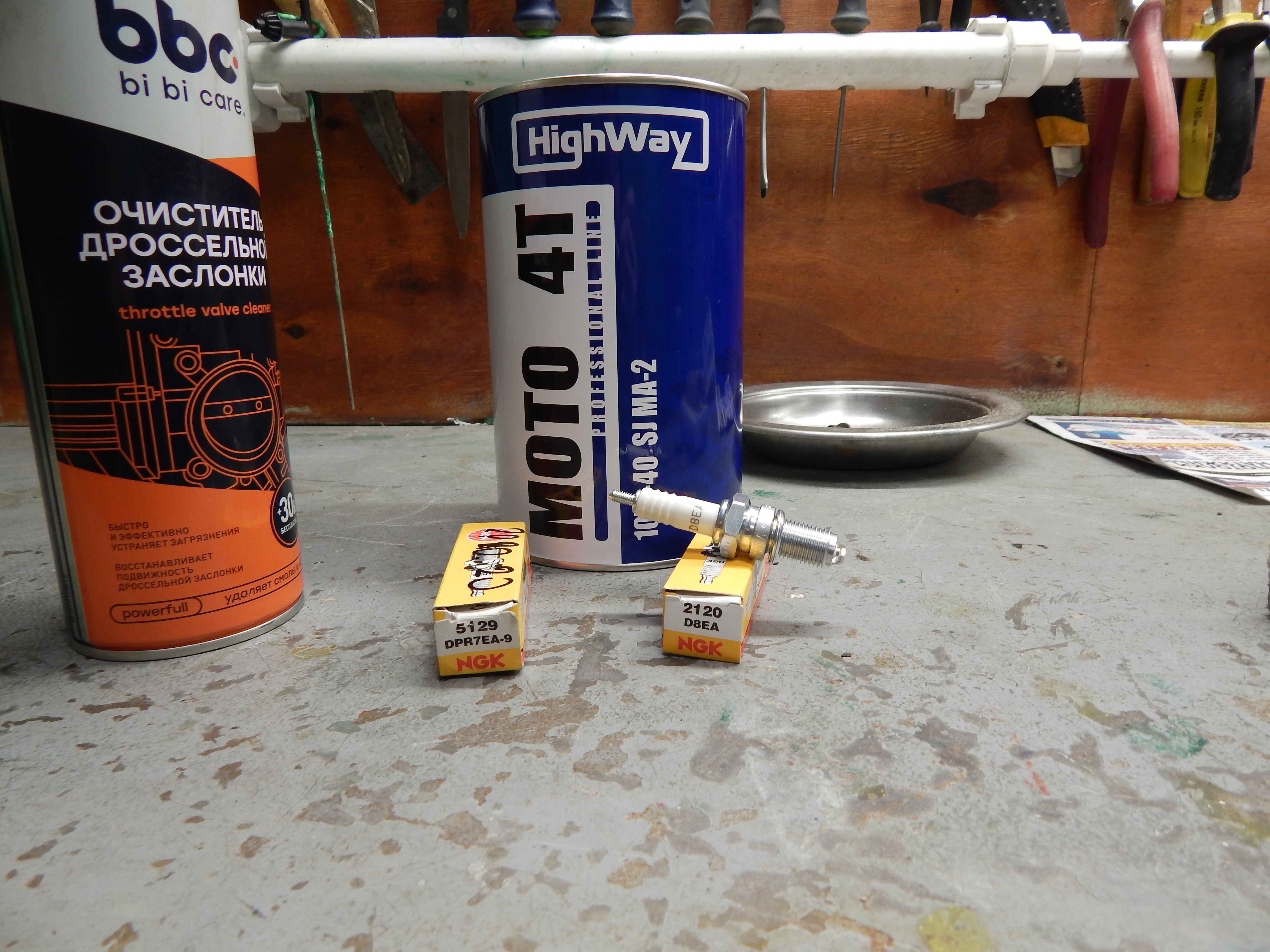

Заметил  что мот заводится непонятно.   При нажатии "пуск" если не схватил то крутить стартер бесполезно.
Нажимаеш  резко - схватит.  Зима,  занялся : колпачок на старую свечу и "пуск" . А искра проскакивает в начале шт.5 и в конце нажатия шт.3 .
Капец к деньгам ! Форум почитал.  Посмотрел Мегазип , как раз пенсия.
Но пока посмотреть - покрутить решил. Купил свечу 400р, масло900р. С ЛМ за 1800р -дорого нафиг , ушел.
Начал с болтиков : масса - реле- клеммы- шлейф в кожухе и перебрался на пр. накладку где инструмент. Все разобрал, отсоединил, продул.
Зачистил и смазал графиткой.  Собрал электрику, аккум подзарядил и сменил свечку  и масло. Не прогретое сливал - 2С.
Нажал "пуск" и мот заработал .  Холодный . Ура!
Без подсоса и работает ровно так. Еще грешил что игла пропускает, но залило бы пока неделями стоит.
Прокатил чуток и уехали на авто. Вернулись вечером и пуск , но кран закрыт. Открыл ,подождал и завел .  Заработал .
Сомнение взяло, но ездили еще свечу купил. Вставили в колпачок и на массу , "пуск"  и говорит искра постоянно идет. Не поверил , поменялись
точно.  Идет по центру и постоянно . Класс!  Завтра покатаю.
Р.С. На  клеммах и под корпусами был окисел и грязь-песок. В колодках без защиты грязновато. Продул-зачистил -промыл- спрыснул смазкой для контактов.
Самая перхоть под клеммой масса на двс.

Все замело, -3С.  Без подсоса завелся сразу , подсос на 1ю и весело тарахтит.
Может еще сольвентом-лавром промыть, аппарат есть и самотеком к тому же.
https://upforme.ru/uploads/000b/d8/a0/404/t573428.jpg
