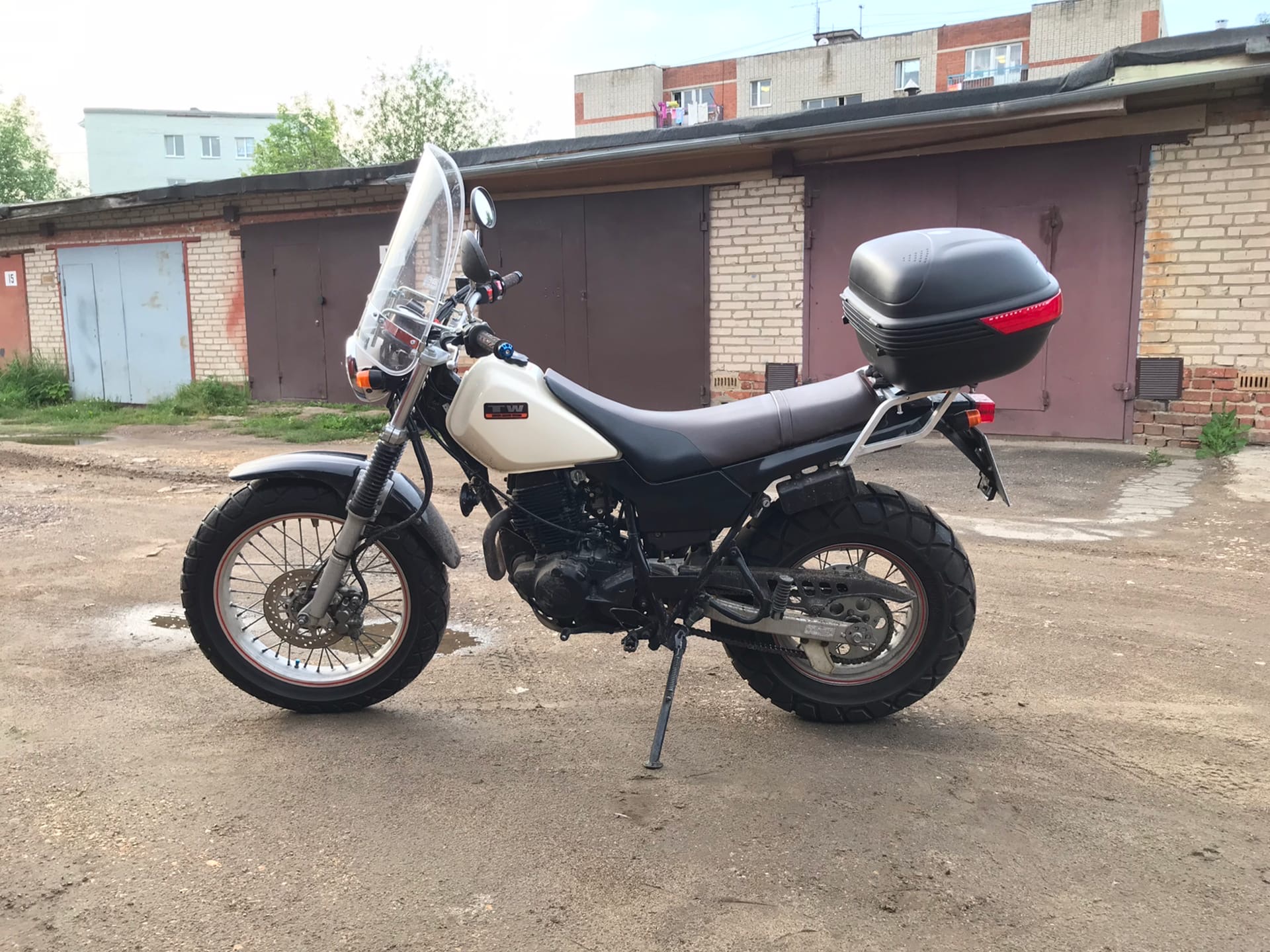

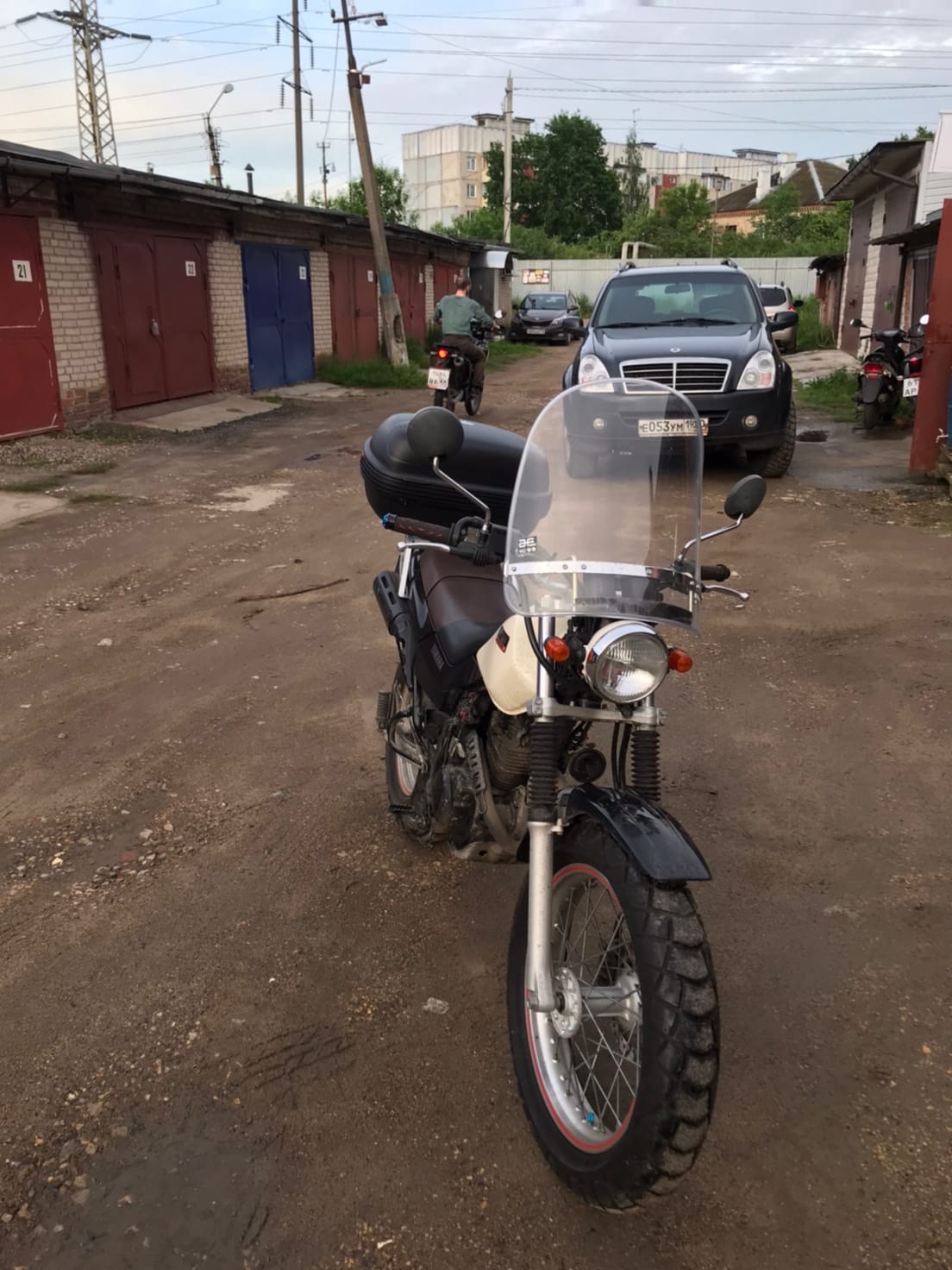

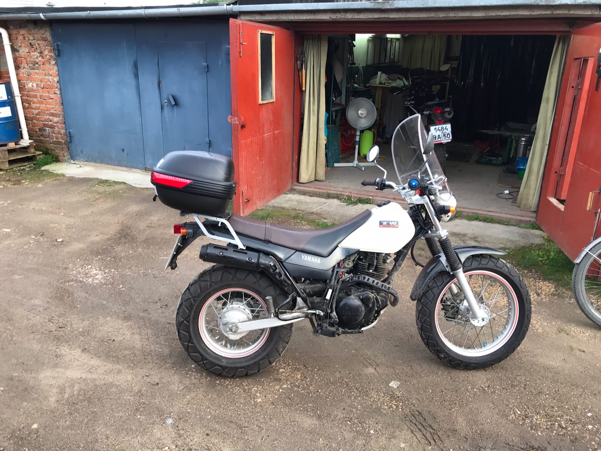

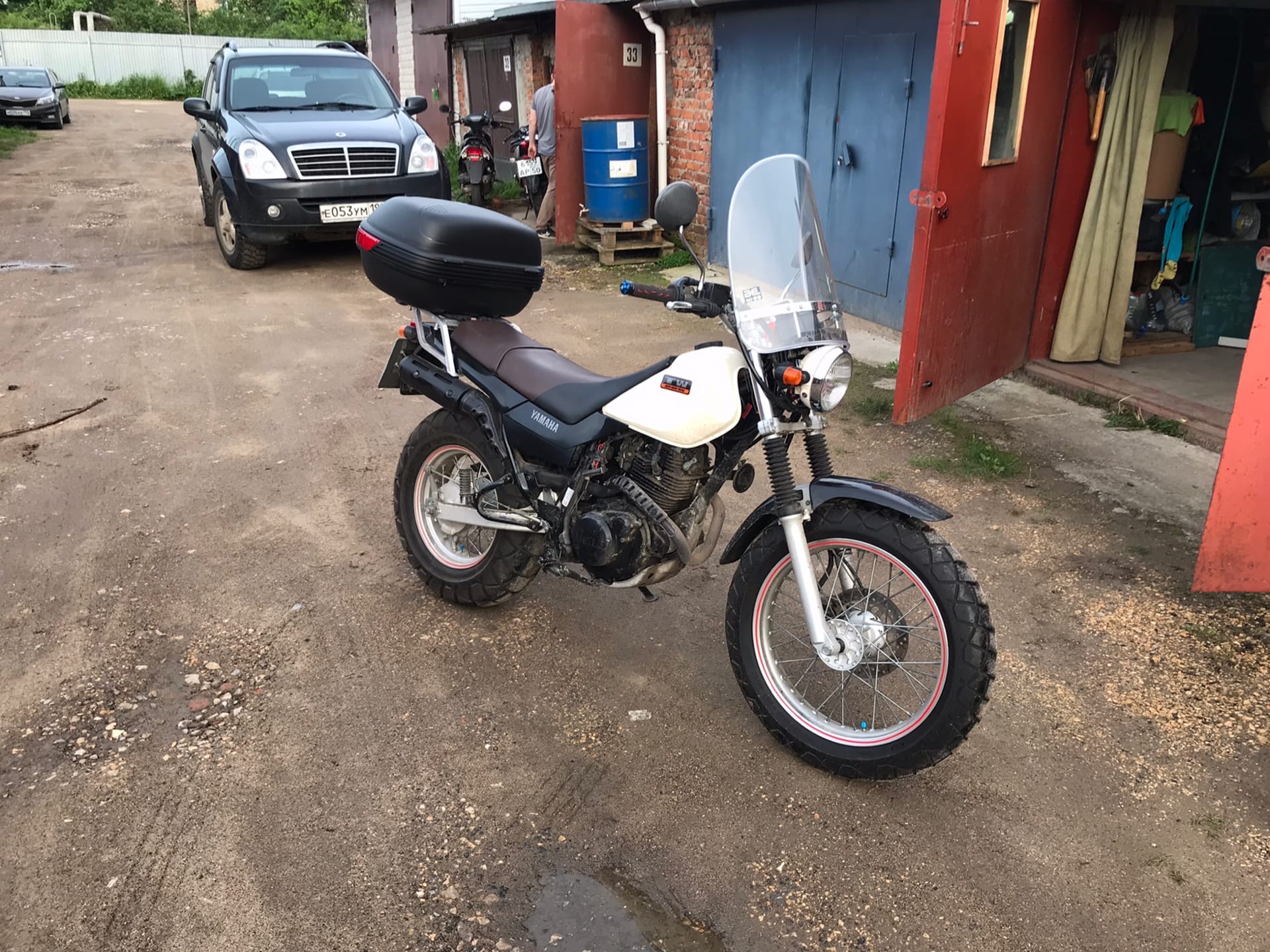

Всем здравствуйте. Зовут Илья, 31 год.
Приобрел себе тв225 в околостоковом состоянии. 2003 год, пробег 29000.
Мотоциклом пока доволен. Все работает, только вот аккум пришлось поменять. В планах замена всех жидкостей, колодок , жду пока все приедет. Ну и поставить кофр, а дальше видно будет. На пробу едут с владика бриджи TW203/204.
P.S.  Кофр пока просто приехал к товарищу примерить , но сегодня поеду за таким же )

koncevik, аккупатнее с этим багажником и кофром. может я так жестко ездил, но у меня багажничек развалился очень быстро, а кофр был полегче этого гивишного.
603
frympelb
Планирую накрыть его самодельной алюминиевой площадкой типа как оригинальная гиви. Думаю локальную нагрузку тем самым сниму чтоб не потрещал по отверстиям, а так в целом он жесткий вроде . ну сделаю не спеша , а там отчитаюсь о результатах эксплуатации ))

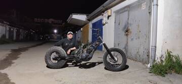

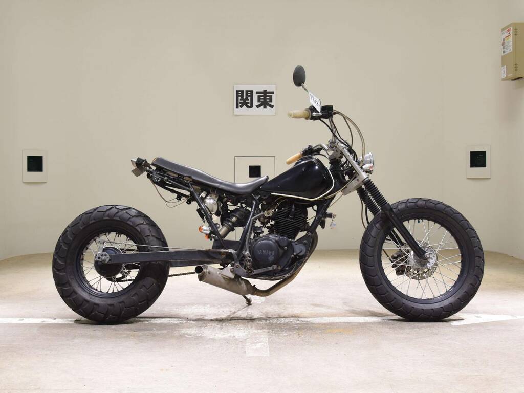

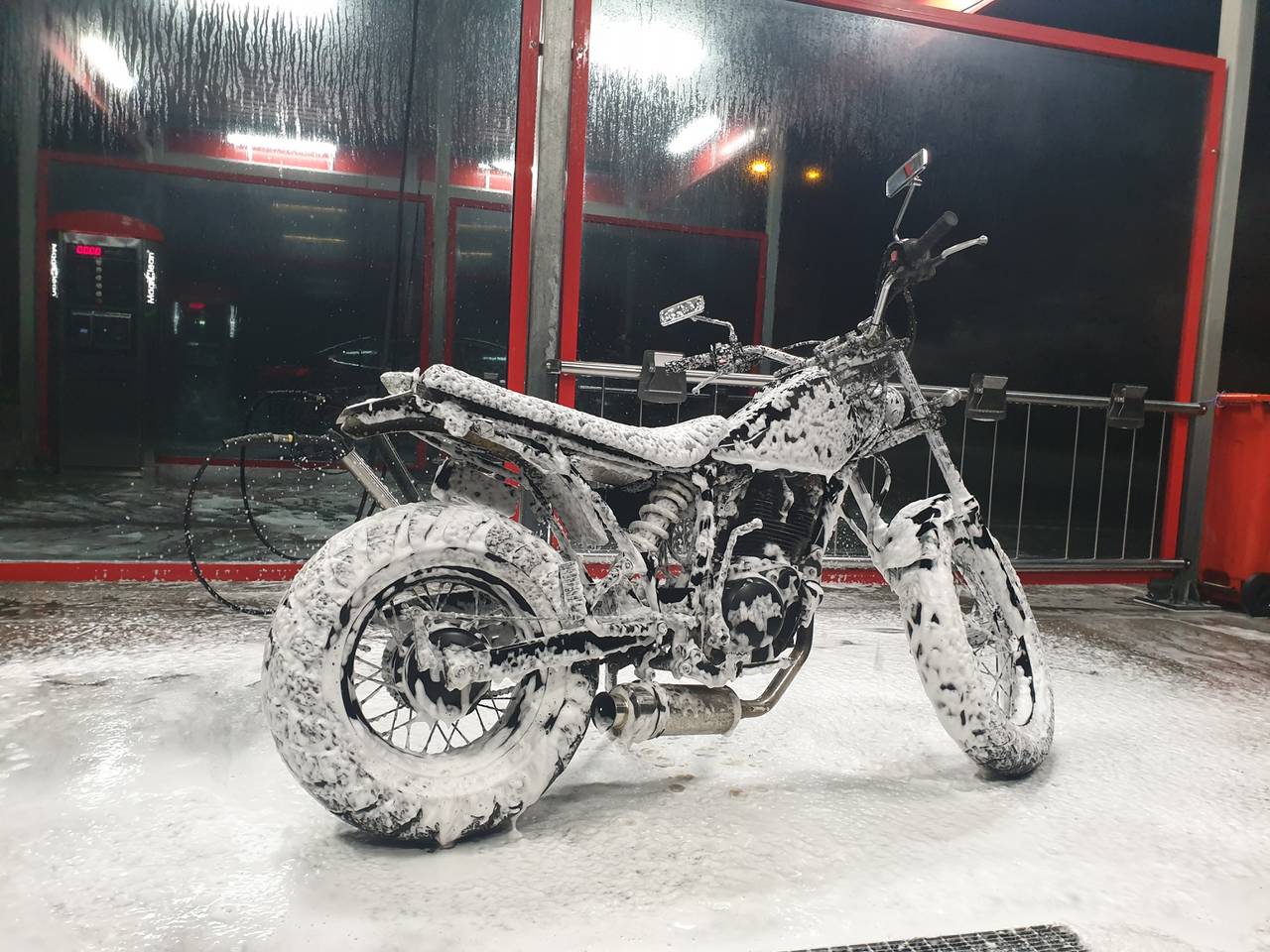

всем большое здрасте))меня Дмитрий зовут, живу в Анапе.
было много мотиков, перечислять нет смысла, щас есть кавасаки версус650, ванван200 и попалось мне в руки вот такое чудо-юдо)))
https://upforme.ru/uploads/000b/d8/a0/825/t956047.jpg

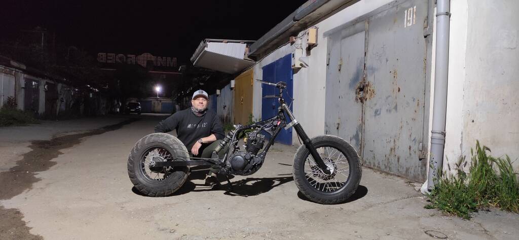

разобрал, отдефектовал, лишнее отрезал, сейчас в порядок привожу потихоньку.
https://upforme.ru/uploads/000b/d8/a0/825/t414795.jpg

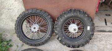

спасибо форуму за подсказку насчет квадровой резины,  внутреннее посадочное место на квадровой оказалось 34см в диаметре, в то время как бриджстоун установленный с японии аж 35,5 см. сточил болгаркой лепестковым кругом 120 зерно, покрышка от руки залезла на обод и от автомобильного компрессора села на диск при 1атм.
https://upforme.ru/uploads/000b/d8/a0/825/t363950.jpg
https://upforme.ru/uploads/000b/d8/a0/825/t200139.jpg
https://upforme.ru/uploads/000b/d8/a0/825/t560454.jpg
впереди долгие и томительные ожидания запчастей и мелочевки.
как соберу - отчитаюсь)))

Добро пожаловать!Японский тюнинг беспощаден!интересно как реализовано изменение угла передних перьев?а так зачётно выглядит на злой резине!
Отредактировано hyper (2022-05-27 18:53:45)
618
спасибо!
вылет вилки такой из за тюнинговых траверс. они и по ширине как сток и под 33 мм. перья. даже не знаю от чего япошки приспособили их. наверное с какого нибудь мелкого чоппера.
ездить с ними можно только по прямой, в повороты тяжело заталкивать его с таким вылетом... в общем я купил на дроме стоковые траверсы, продавец уверял, что от твшки 2001г. Когда я их получил - афигел... траверсы под 35 мм. перья. продавец уверял что с твшки снял. видимо япошки с твшками резвятся не по децки)))
в итоге куплены ещё одним траверсы, сейчас жду когда придут.
а траверсы под 35мм перья может нужны кому? вдруг кто то хочет себе вилку от какого нибудь эндурика вкрячить.
Отредактировано DIMOOON42 (2022-06-03 03:38:54)

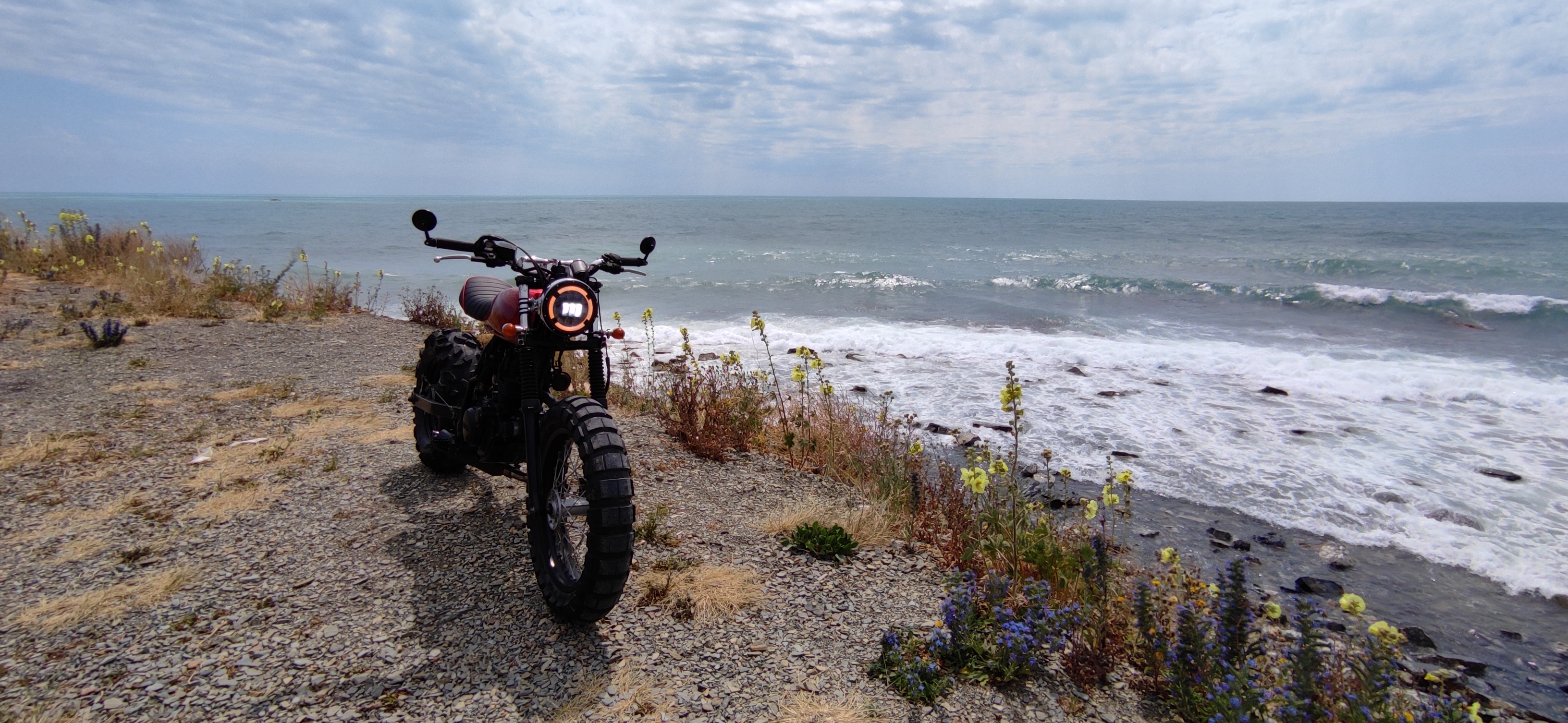

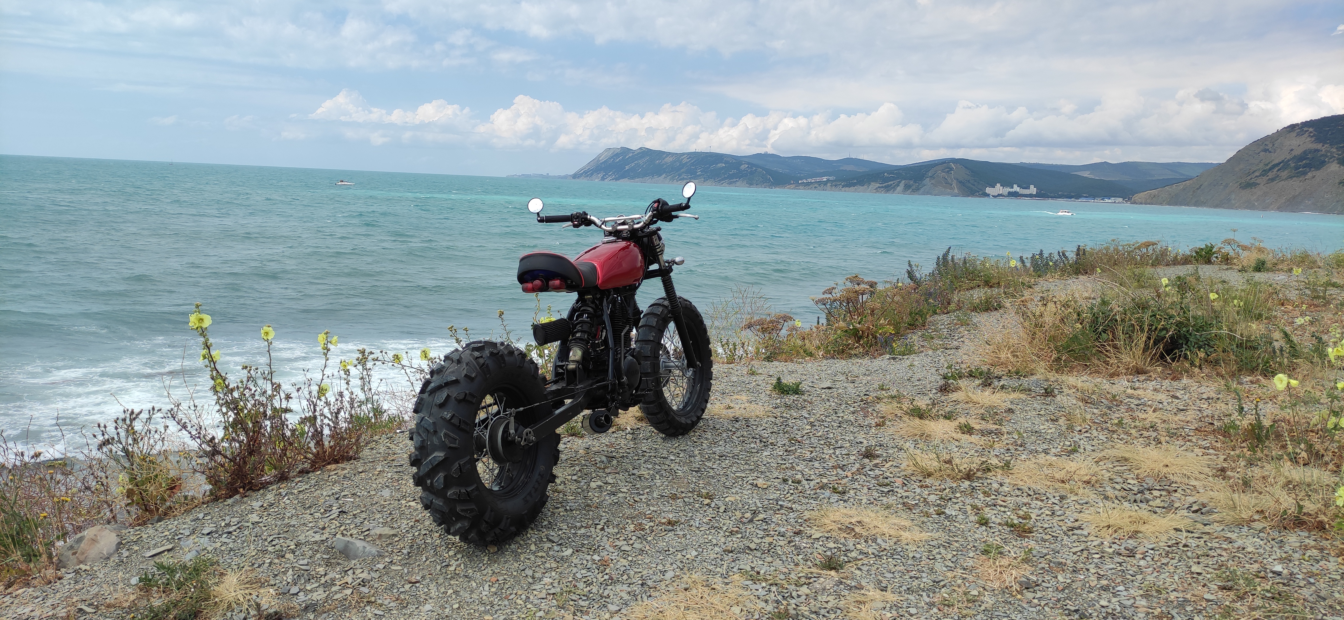

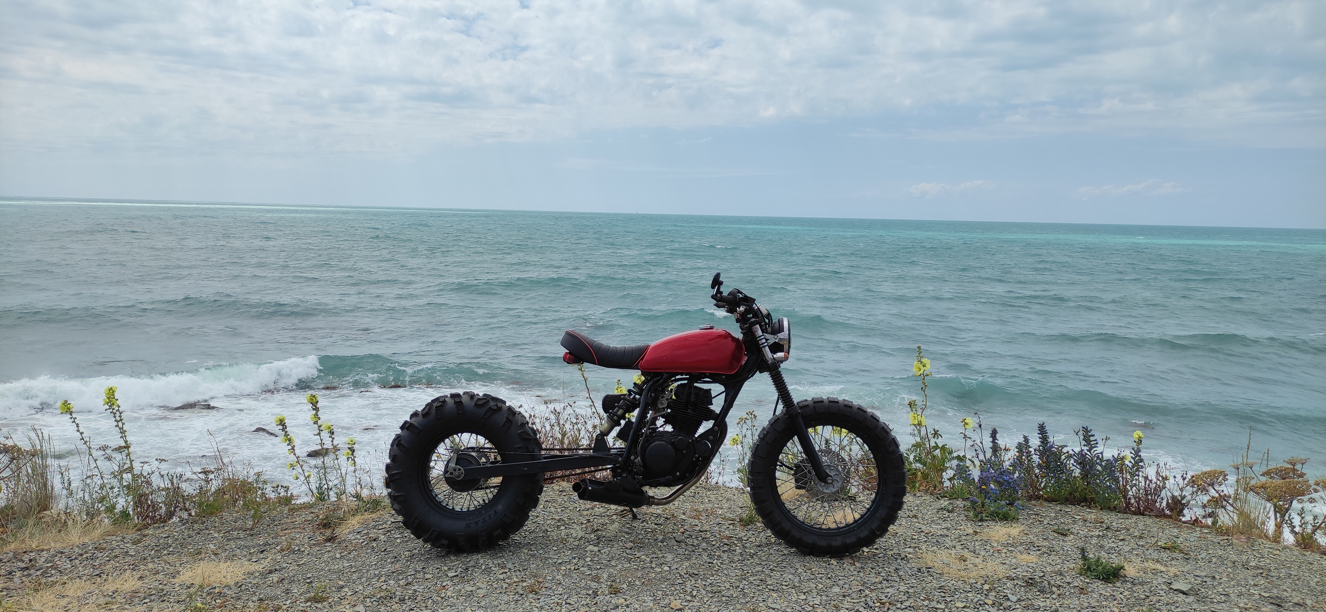

еще раз здравствуйте!
как и обещал, отчитываюсь)))
из проделанного: поменял траверсы на сток, рубанул раму, новый бак, новое седло, новая фара(корпус ява, начинка китай), узкий руль 70см, стопарь ссср и поворотники задние от учебного мотика с японии.
резина задняя TITAN 26/8-14, передняя Шинко 150/80-18.
ревизия всех доступных сальников, передняя тормозная магистраль от хд спортстер, перенес аккумулятор на раму под амортизатор, вырезал много лишней проводки, потому что не помещалось под бак, зеркала алиэкспресс.
кронштейн под номер в работе еще.
страшно представить, как это ставить теперь на учет)))
Отредактировано DIMOOON42 (2022-06-25 01:16:14)

Интересно парни строят !
Галька с колеса не летит по спине ?

Интересно сделано. Зачет)

спасибо ребята!
как это не парадоксально звучит, но его предназначение больше по городу возить мою тушку.
сунулся на пляж - морда практически не рулится на песке из-за 150-й резины, зад носит, морду протолкнуть не может.
может быть если спустить колеса - и поползет, но потом до дома на спущенных ехать - не вариант...
кароче на песке сплошное разочарование было для меня.
а на асфальте вполне неплох, даже в поворотах держит в наклоне.
Отредактировано DIMOOON42 (2022-06-27 10:55:21)
