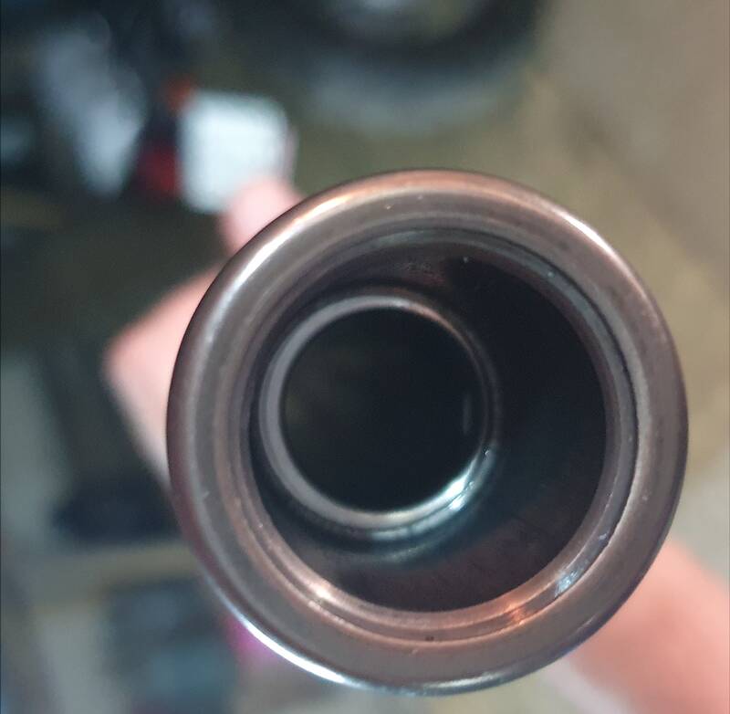

Всем, добрый день. Возможно нашел причину стука в вилке. В самом пере есть кольцо запрессованное в корпус. Судя по форме кольцо участвует в работе вилки как перепускной клапан.https://upforme.ru/uploads/000b/d8/a0/836/t381965.jpg
78
Как устранить стук, при работе вилки, пока не придумал. Посадочное место кольца больше, где-то на 1мм, чем само кольцо.
Может есть у кого мысли что сделать. Стук задолбал.
